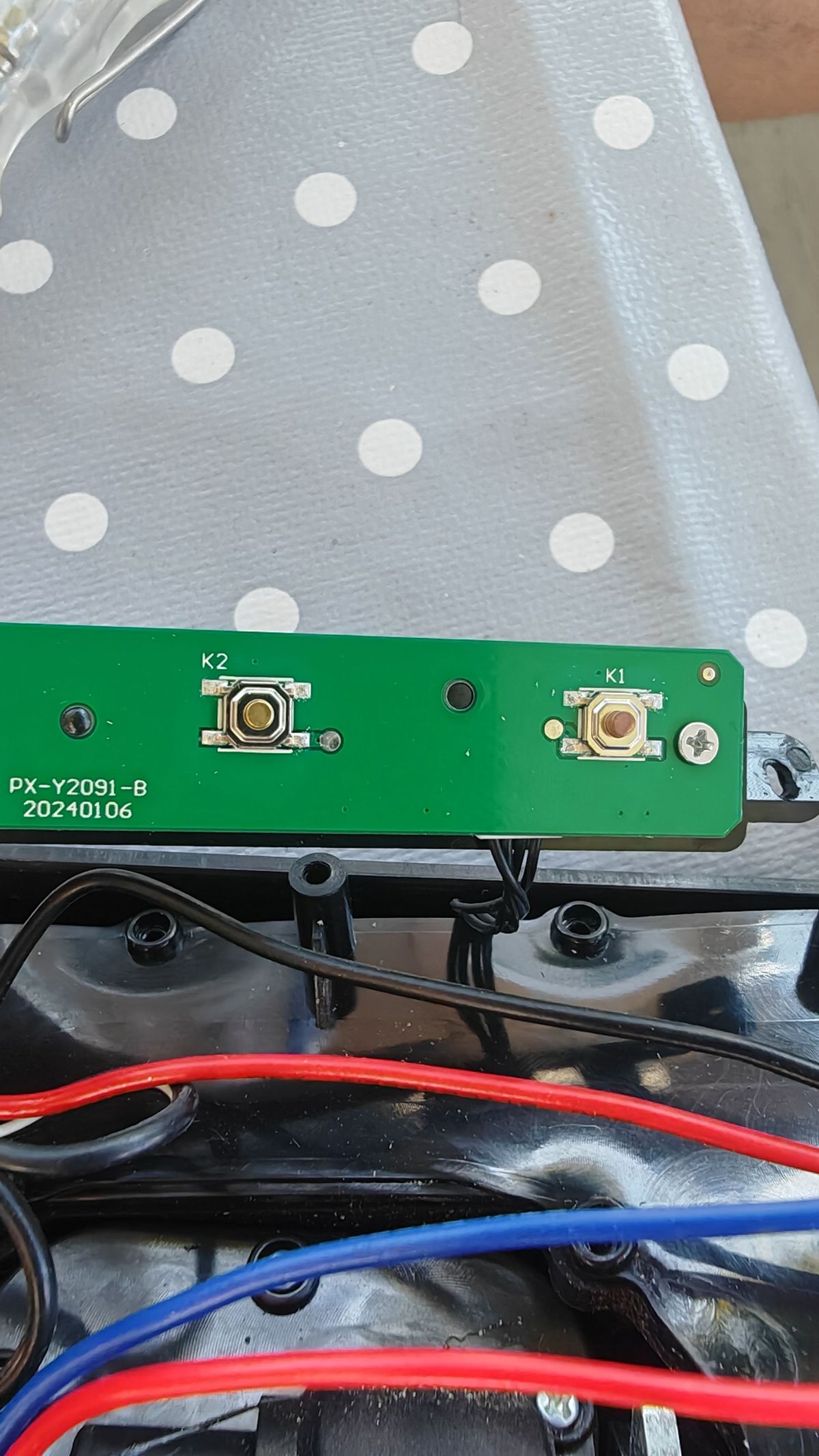

    ich würde gerne mit einem WEMOS D1 mini zwei Taster ansteuern. Leider bekomme ich ESPeasy nicht wie gewünscht konfiguriert. Kann mir hier jemand helfen? Dürfte bestimmt ganz einfach möglich sein?
    Hier ein Bild der zwei Taster, hier würde ich zwei Kabel anlöten. Eins auf GRD und eins auf D4 bzw. D6

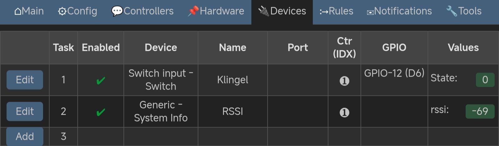

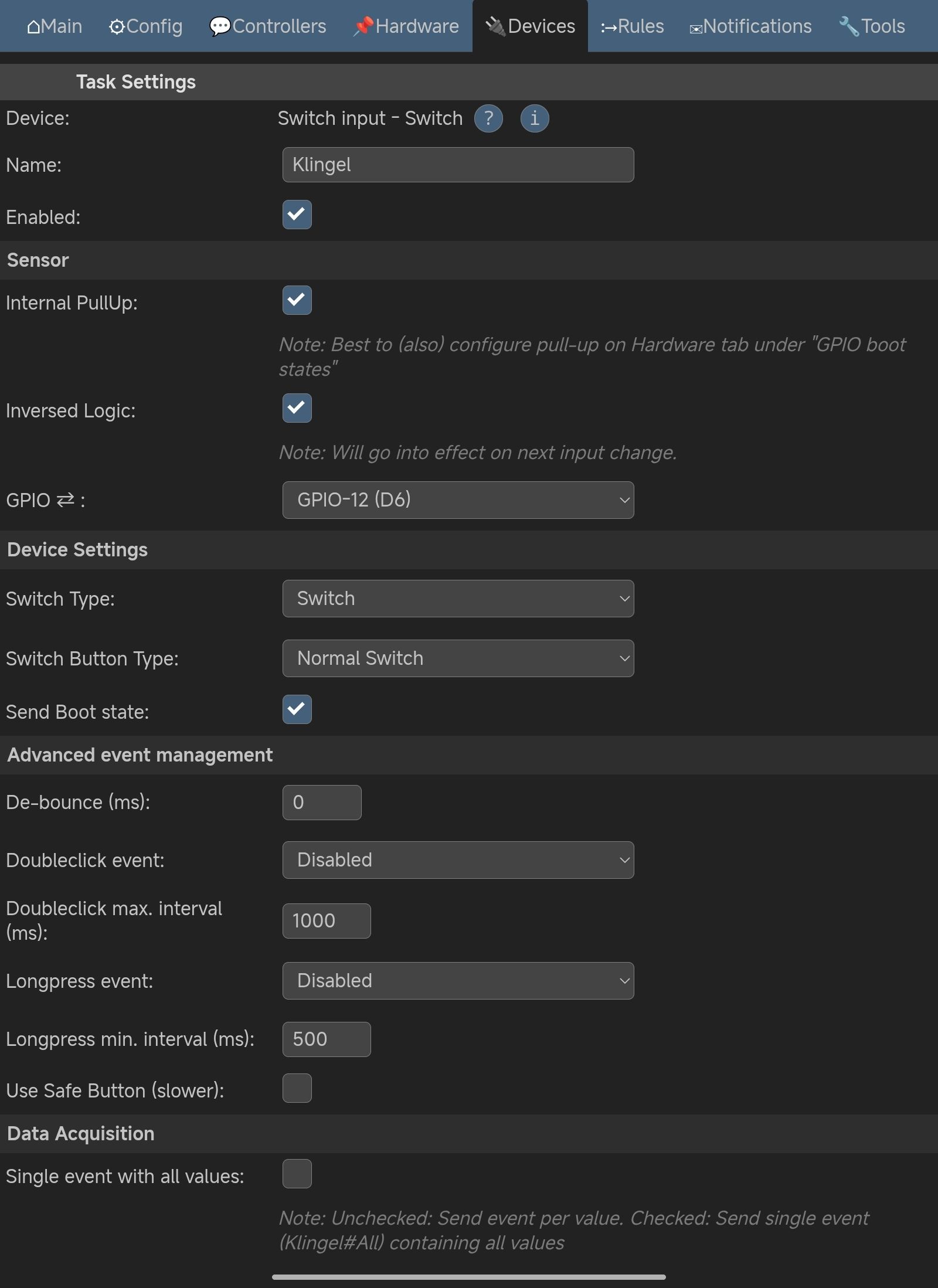

      Shadowhunter23
      @michisa86888
      Mal zwei Bilder für dich:
      Gerne weitere Fragen wenn nötig.
