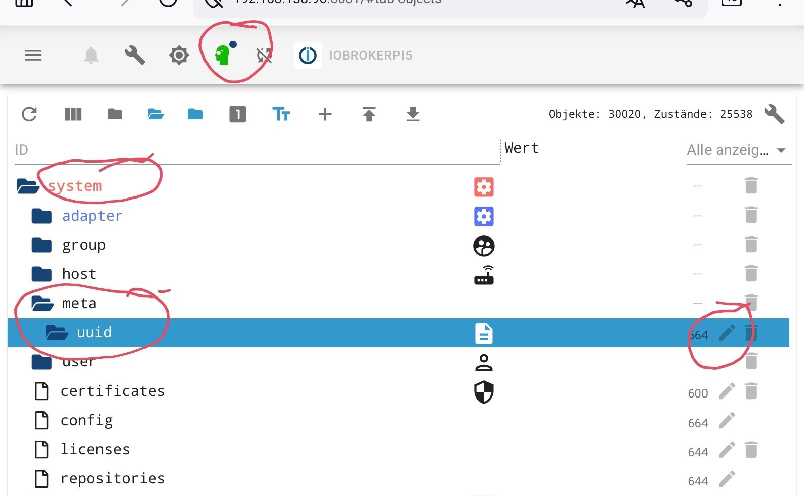

    Ich habe eine Knx Datenpunkte Lizenz für 1000 Datenpunkte v2 erworben und nun hat sich die Host ID geändert und ich kann die Lizenz nicht mehr nutzen. Was muss ich machen um die Lizenz mit der neuen Host ID wieder nutzen zu können?

      @hantkem78 sagte in KNX Datenpunkte Lizenz - Host ID geändert:
      dann ändere sie zurück 😉
      in der alten Installation
      dort in den Objektdaten auslesen und in der neuen austauschen
