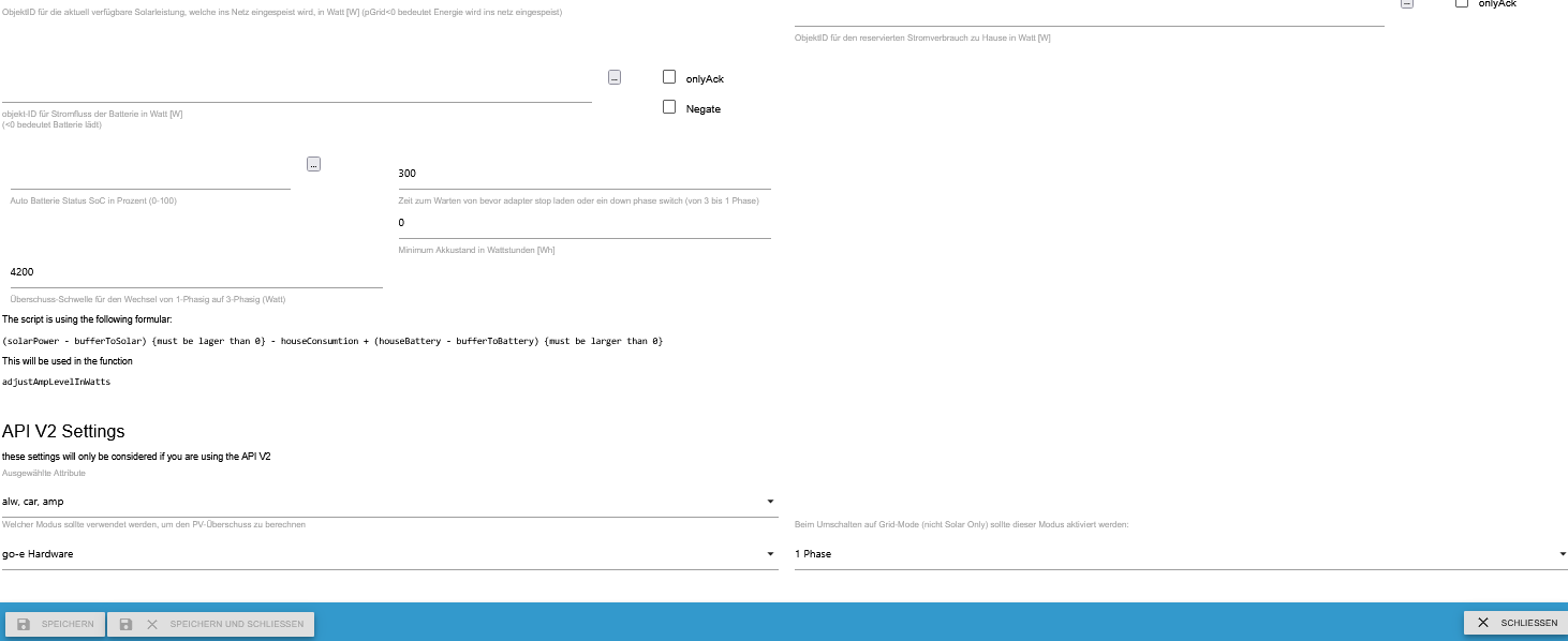

      als Neuer erst mal ein freundliches Hallo in die Runde. Ich abe nun seit etwa 5 Tagen den Versuch unternommen die Go-e Walbox mit der Überschussleistung meiner drei PV Anlagen über die SaxPower Batterie ein zu binden.
      Oh Wunder, es geht.

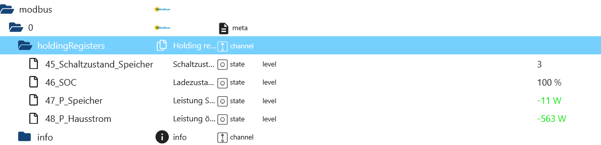

      Was braucht es dazu:
      Modebus Adapter für die Saxpower Batterie
      179a1206-5d64-4773-afde-3bf8b002b2ba-grafik.png ,
      und den Go-e Adapter
      Tagelang probiert und es war wie ein ostfriesischer Blinker, tut's tut's nicht tut's tut's nicht.
      Dann mein Geistesblitz. Der adapter ist älter als das zuletzt gemachte Firmwareupdate des Go-e Software 59.4, nehmen wir doch mal die alte Software des Go-e 57.1
      Und siehe da es funktioniert.
      Mein E-Auto wird mit den im Go-e Charger einstellbaren Ladeparameter aufgeladen.
      Es wird brav darauf gewartet bis 1400W ins Netz eingespeist werden und dann das Auto geladen und die Ladeleistung wird auch schön an den Überschuss angepasst.
