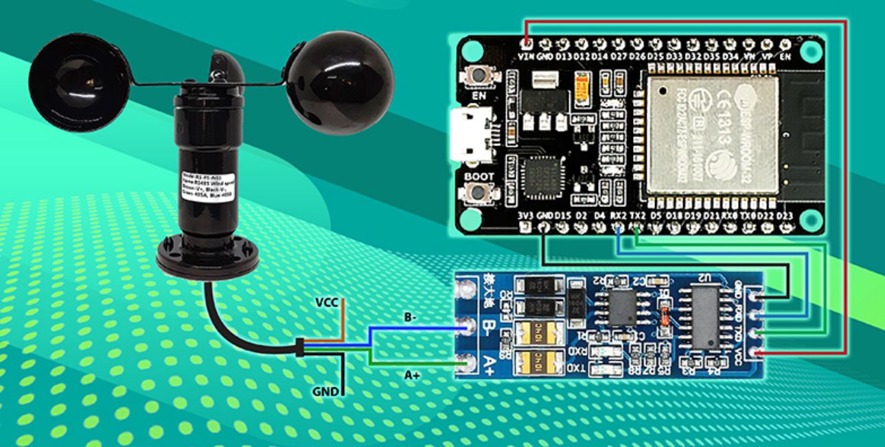

    Das folgende Bild ist nur zur Info:

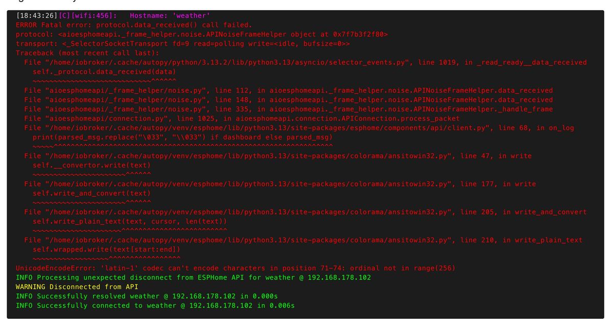

    Das log des ESPHome zeigt folgendes und da irritieren mich die Warnungen - muss ich da was machen? Oder kann ich das ignorieren. Letztlich sehe ich an der flackernden LED des TTL-RS485, dass mein YAML arbeitet, etwas an den Konverter gesendet wird
    Habe ich ein iOBroker unabhängiges Problem? Also ein Problem meiner ESPHome Umgebung? Im ESPHome-Forum habe ich kaum Feedback erhalten außer “*das Thema sollte auf Grund der Fehlermeldung eher in der iOBroker Welt besprochen werden”*italicised text
    Hat jemand eine Idee?
