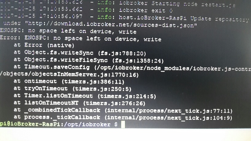

    Hallo Community,

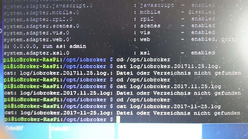

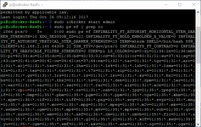

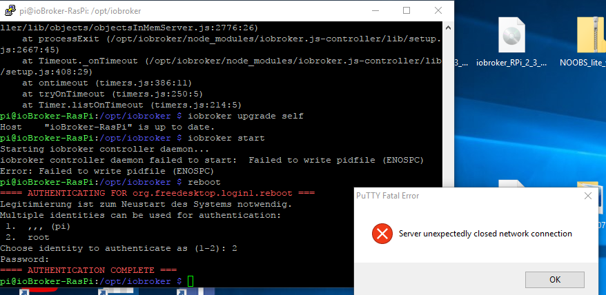

    im Gegensatz zu meinem 1. Beitrag gehe ich davon aus, dass mein Pi beim Löschen der Codes jetzt gecrasht ist. Ich komme nicht mehr ins iobroker-Programm.
    Im Anhang habe ich die Fehlermeldung beigefügt. Ich habe bereits alle Versuche unternommen, die in der iobroker Installationsanleitung bei fehlerhafter Installation aufgeführt sind. In der "iobroker instances list" sind alle Eintragungen als enabled gekennzeichnet. Hier hat sich auch nichts geändert. Habe aber andere Fehlermeldungen, die mir, als Linux-Anfänger nichts sagen und mit denen ich nichts anfangen kann. Vielleicht oder hoffentlich hat jemand einen Rat der mir weiter hilft. Der Pi hat nun wochenlang fantastisch funktioniert, bin aber bezüglich meiner Speicherkapazität an meine Grenzen gestoßen. Aber das ist ein anderes Thema.
    M.f.G.
    Highvoltage

      Ich tue mich gerade schwer aus den Fotos etwas herauszukopieren ;-)
      Bitte Code in Code-Tags posten.
      @Highvoltage:

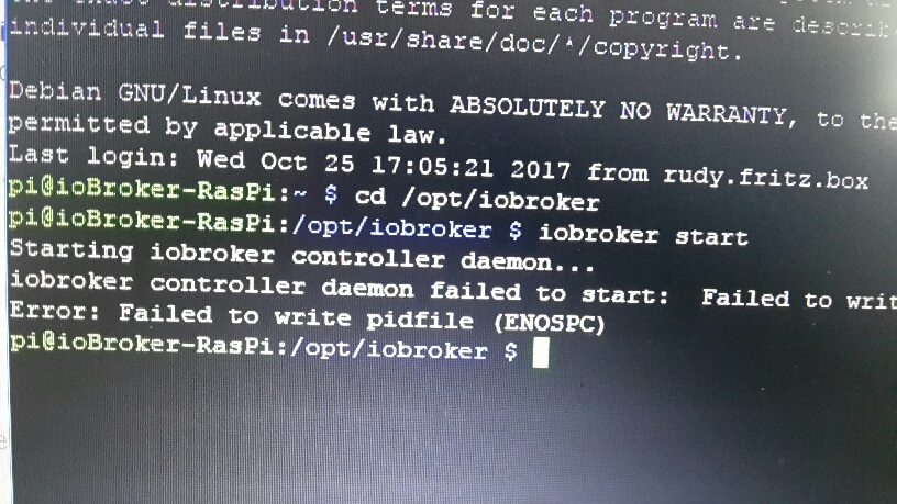

      bin aber bezüglich meiner Speicherkapazität an meine Grenzen gestoßen. Aber das ist ein anderes Thema. `
      oder die Karte ist defekt, dann geht deswegen nichts mehr.

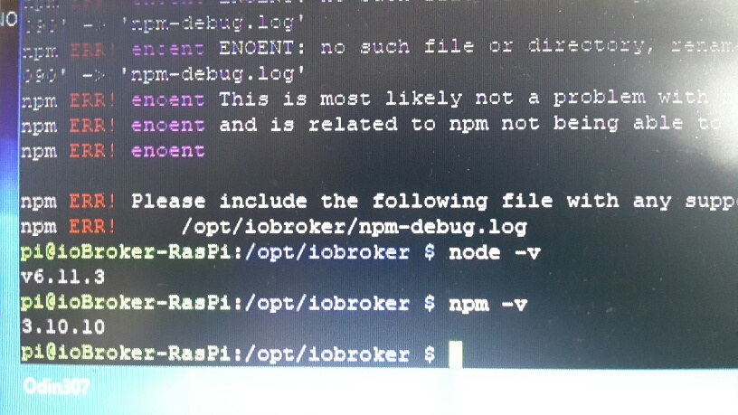

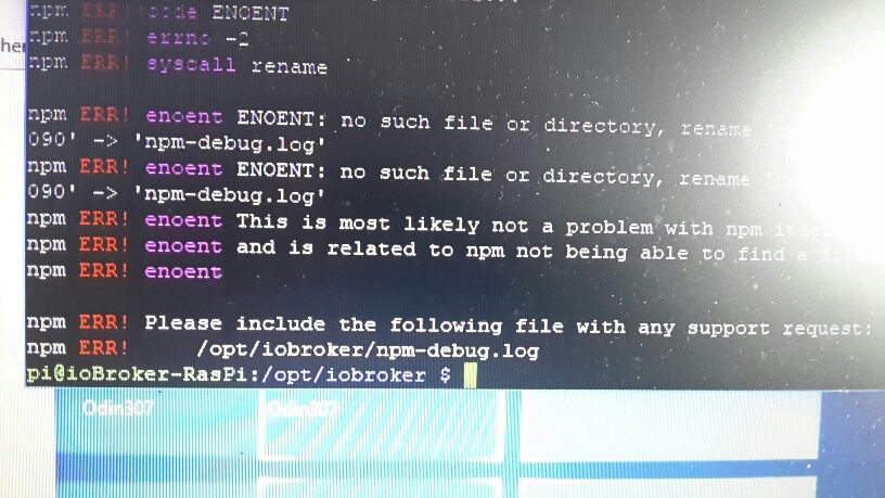

          habe nach diversen Eingaben von Befehlen aus dem Forumeinträgen vom gestrigen Tag heute meinen Erfolg gehabt. Die letzten Consoleneingaben waren:
          "cd /op/tiobroker
          iobroker stop
          npm install iobroker.js-controller –production
          iobroker start"
          Zufällig bin ich dann noch mal auf die Seite im Webbrowser 8081 ohne Hoffnung gegangen und ich war wieder drin.
          Gott sei Dank!!!
          PS: Trotzdem immer noch meine Frage: warum kommt eine Fehlermeldung beim Löschen von angelernten Codes. ich befürchte nämlich, dass meine Störung hieraus resultierte. Ich traue mich jetzt nicht mehr einen Code zu löschen.
