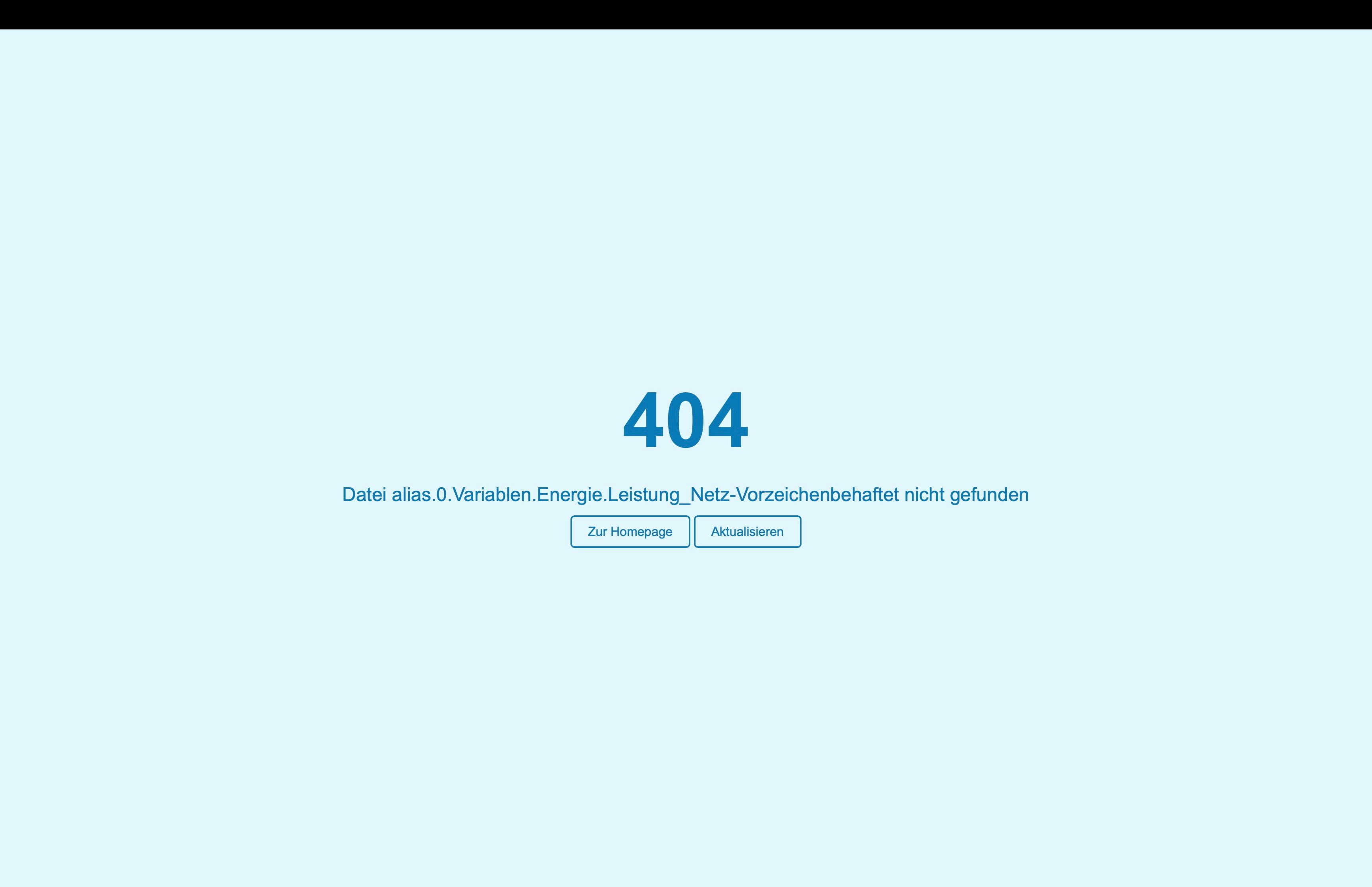

    Bislang konnte ich die Werte eines Stromzählers über den Browser auslesen, seit dem letzten Update des iobroker funktioniert das nicht mehr.

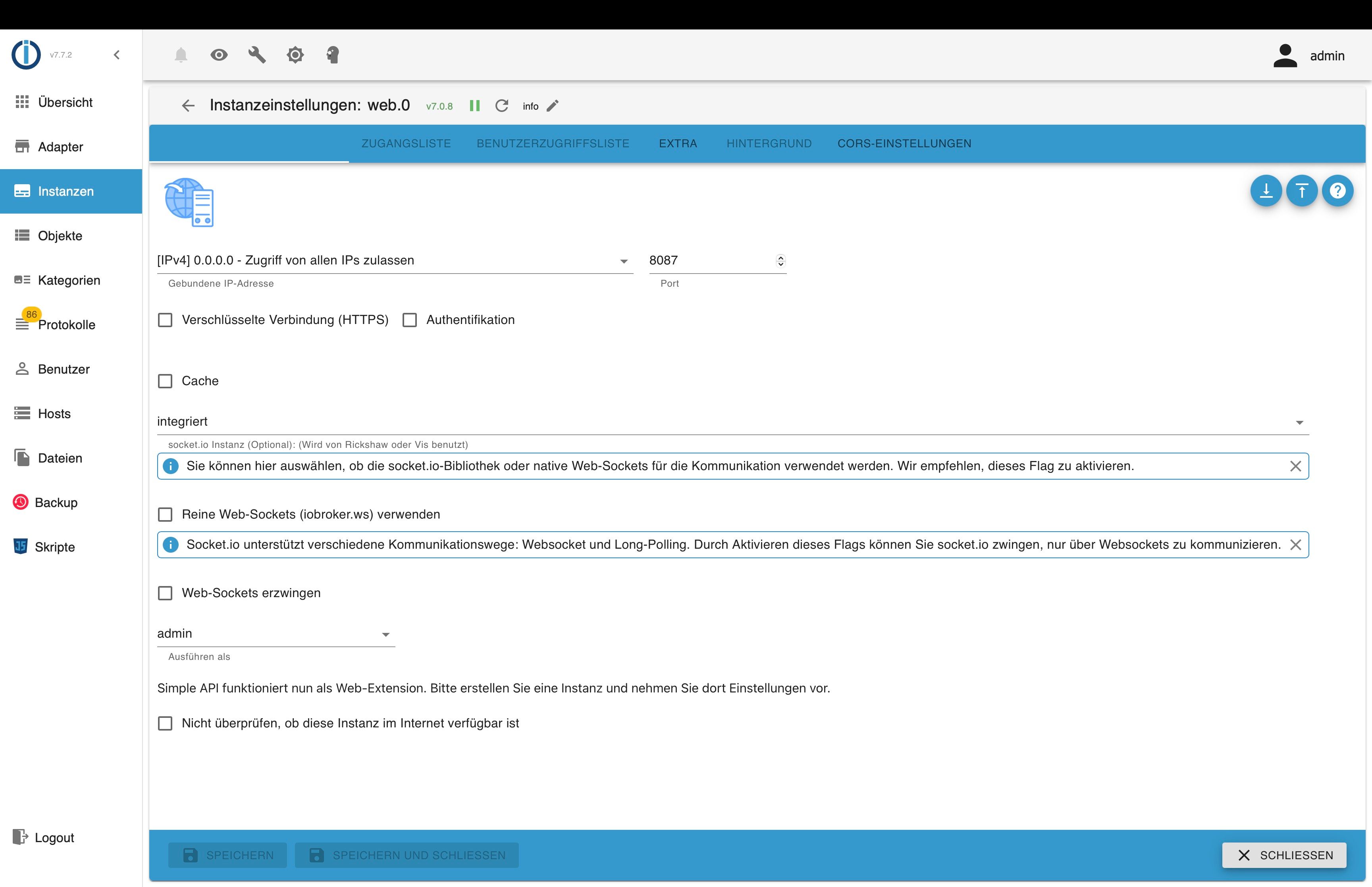

      @volker_76
      Es steht auf der Konfigurationsseite:
      Weshalb Port 8087, der für die Simple-API-Instanz vorgesehen ist? Standard für web.0 ist Port 8082.

        @paul53 Ok, der Port war standardmäßig auf 8087, wenn ich ihn auf 8082 umstelle funktioniert es auch nicht. Was für eine Instanz soll ich denn erstellen und welche Einstellungen muss ich da vornehmen?

          @paul53 Habe es gefunden und es funktioniert. Vielen Dank für Deine Hilfe.
