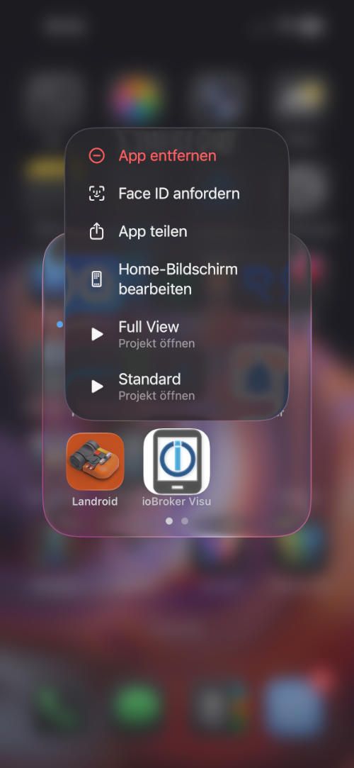

    Nach dem Update auf IOS 26 RC funktionierte die Auswahl eines Projektes mit "long press" auf das App-Icon nicht mehr.
    Daraufhin habe ich die App gelöscht, neu installiert und die Einstellungen von meinem iPad (ebenfalls OS26 RC) übertragen. "long press" funktionierte wieder, aber:

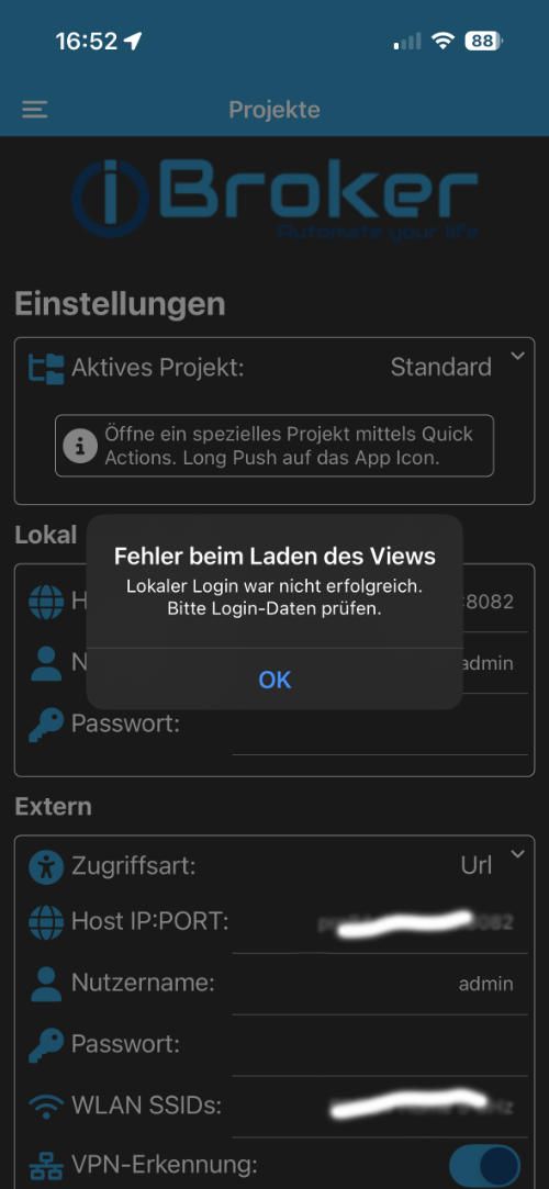

    Die Authentifizierung schlägt fehl (angbl. falscher Username/Password). Views werden nicht mehr geladen. Auf dem iPad ohne Probleme. Ich musste im IOBroker im der WEB-Instanz die Authentifizierung abschalten. Dann werden auch wieder Views geöffnet.
    Mehrfache Neuinstallation der App inkl. manueller Eintragung aller Parameter bringt keinen Erfolg.
    App Version 1.4.1
    Was kann die Ursache sein und welche Infos soll ich bereitstellen?

    Noch ein paar Infos:
    Zwei weitere iPhones mit IOS 18.6.2 getestet. Eins funktioniert, das andere nicht…
    Habe die IPs der iPhones die nicht funktionieren in der Whitelist eingetragen. Dann kann ich Views mit denen anzeigen. Unsere 3 iPads sind nicht in der Whitelist und funktionieren trotzdem.
