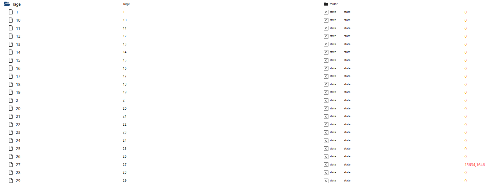

    Hallo ich möchte gerne zum Monatswechsel alle Werte der einzelnen Tage löschen.
    const ids = $('0_userdata.0.Haus.Energie.Bezug.Tage.*');
    Wie kann ich das elegant realisieren?
    Michael

        michihorn
        schrieb am zuletzt editiert von michihorn
        @paul53 ich hatte das etwa so gedacht:
        schedule('50 59 23 * * *', function () {
        function cntNetzTag() {
            let cnt = 0;
            ids.each(function (id, i) {
                if (getState(id).val != 0)
                setState(id,0)
        cntNetzTag(); // Skriptstart
        ids.on(cntNetzTag);
        Da ich ja 31 Tage prüfen muss und ggf. löschen
