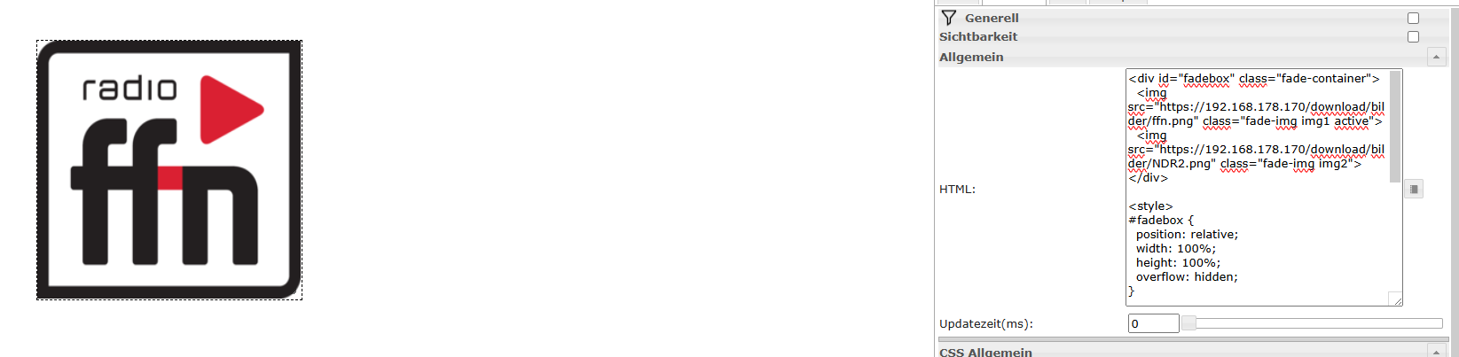

    Hallo #zsmmn,
    ich habe 2 bilder übereinander gelegt und die Sichtbarkeit an einen Datenpunkt geknüpft der autoamtisch alle 10 Sekunden wechselt.
    Gibt es eine Möglichkeit die beiden Bilder zu faden? Vielleicht sogar ein crossfade ?
    Müsste doch iwie mit CSS und opacity machbar sein. bin leider nicht so der CSS freak ;)
    • Q quinti
      Hallo #zsmmn,
      M Online
      M Online
      MCU
      @quinti
      Beispiel mit HTML Widget
      src muss man anpassen und skript hinzufügen
      <div id="fadebox" class="fade-container">
        <img src="https://192.168.178.170/download/bilder/ffn.png" class="fade-img img1 active">
        <img src="https://192.168.178.170/download/bilder/NDR2.png" class="fade-img img2">
      </div>
      <style>
      #fadebox {
        position: relative;
        width: 100%;
        height: 100%;
        overflow: hidden;
      #fadebox img {
        position: absolute;
        top: 0; left: 0;
        width: 100%;
        height: 100%;
        opacity: 0;
        transition: opacity 2s ease-in-out; /* Dauer = 1 Sekunde */
      #fadebox img.active {
        opacity: 1;
      </style>
      let state = 0;
      setInterval(() => {
        state = 1 - state; // toggle 0/1
        document.querySelector(".img1").classList.toggle("active", state === 0);
        document.querySelector(".img2").classList.toggle("active", state === 1);
      }, 4000); // alle 10 Sekunden
