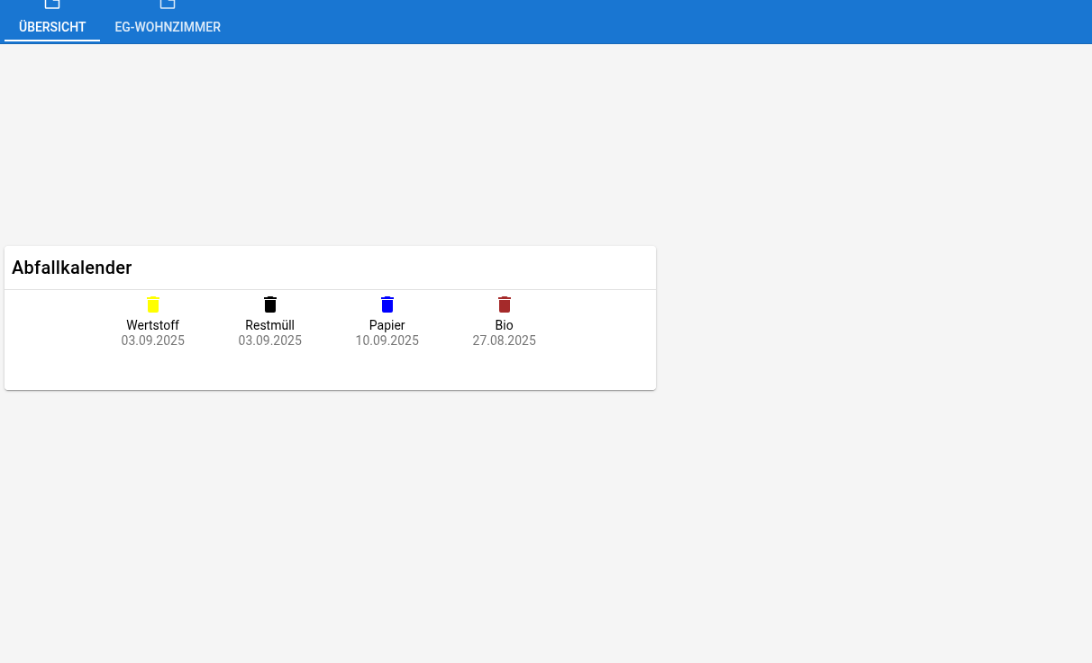

    Ich arbeite mit weite in Jarvis ein - gefällt mir gut. Es ist aber mühsam - aber wie jeder Anfang natürlich.
    Ich arbeite dran meine Abfalltermine anzeigen zu lassen, dass funktioniert auch schon ganz gut.
    Das habe ich nun über eine StateList gelöst, erschien mir dann doch einfacher oder verständlicher als jsontable.
    Jedenfalls würde ich nun gerne das jeweilige Icon blinken lassen, wenn der Termin am nächsten tag ansteht, die Tonne also raus muss. Das kann man bestimmt realisieren, aber ich weiß nicht wie.
    Wer kann mir hier helfen?

      @bigchris Beispiel
      // Anzeigevariante
      {"0":"heute","1":"morgen"}
      // Datenpunkt-Eigenschaften
      {"value":"val => 'In ' +String(val)"}
      // Einheit
      {"0":"","1":"","default":"Tagen"}
      // Icon
      {"0":"delete-empty","1":"delete-empty blink","default":"delete-clock"}
      // Icon Stil
      {"default":{"color":"grey"}}
