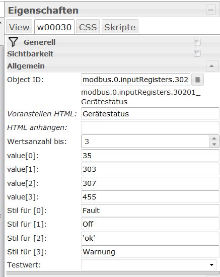

    ich habe zu dem Thema die Suche benutzt, aber leider kein passendes Ergebnis gefunden, von dem ich meine Lösung ableiten kann.
    Ich möchte die Modbus Werte, die der SMA Wechselrichter liefert, in Text umwandeln:
    Beispiel die ID 30201
    Condition:
    35 = Fault
    303 = Off
    307 = Ok
    455 = Warning
    Welches Widget muss ich dafür benutzen?
    Ich habe es mit einem Widget probiert, aber ohne Ergebnis. Siehe Screenshot
