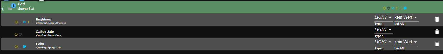

    Moien, was ich nicht hinbekomme ist das ich mit der Alexa in einer Gruppe die Farben zu ändern, sie werden immer Blau !
    Die Gruppe ist mit zigbee2mqtt eingerichtet !

        @maniackill nette Briefmarke die du gepostet hast. Der Screenshot ist auf einem kleinen Bildschirm nicht zu entziffern. Besonders wichtig war wohl der Bereich mit den schwarz-grauen Streifen in der Mitte ;)
        Seis drum:
        • was musst du bei z2m in den Datenpunkt eintragen um die Farbe anzupassen ?
        • was trägt Alexa in den Datenpunkt ein u, die Farbe anzupassen ?
        Musst du ausprobieren.

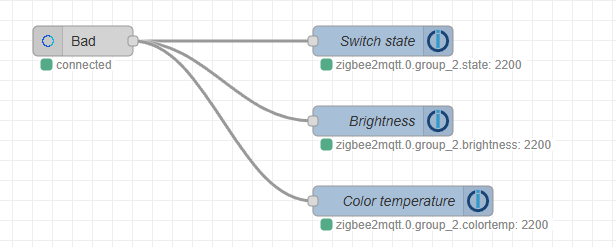

          könnte mir jemand sagen ob es eine Funktion gibt um einen Wert nicht an einen out ausgang geht ?
          Hab das leider nur so lösen können, wenn ich der Alexa sage Bad 30% funktioniert das, aber er verstellt hier auch die Farbtemperatur nach 2100 ! Ich weiß leider nicht wie ich die Ausgänge aus dem Bad zu richtigen stelle schicke !
          Benutze das Node-RED Alexa Home Skill Bridge.
          https://www.dulonode.com/
          Und hat jemand schon mal mit diesem Adapter gearbeitet, leider bekomme ich hier auch nicht hin das er die richtigen Befehler an meine Daten Punkte sendet ! Vielleicht könnte sich das mal jemand anschauen wie man bei diesem Adapter vorgeht ! Danke

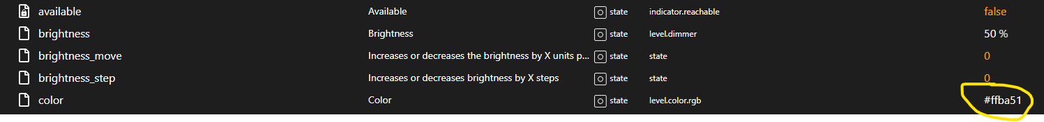

            hab es soweit hinbekommen, jetzt hab ich gesehen das Zigbee2mqtt meine Hue Lampen mit dem Farben Werten YX anlegt, wie kann man hier diesen level.color.hue wert bekommen?
            Diese wird so aus der Alexa ausgegeben, kann man diesen umwandeln ?

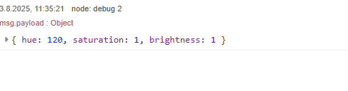

              So kommt es aus der Alexa,
              Diese Werte kann man ansteuern,
              233
