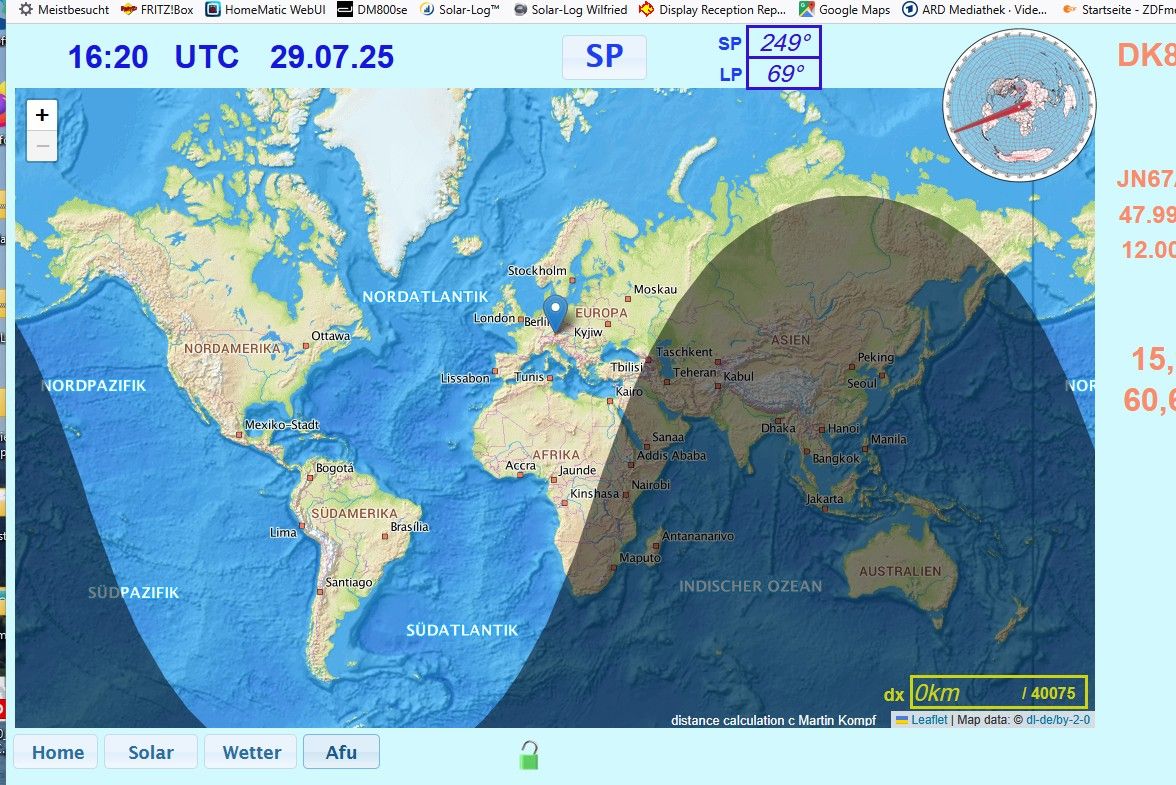

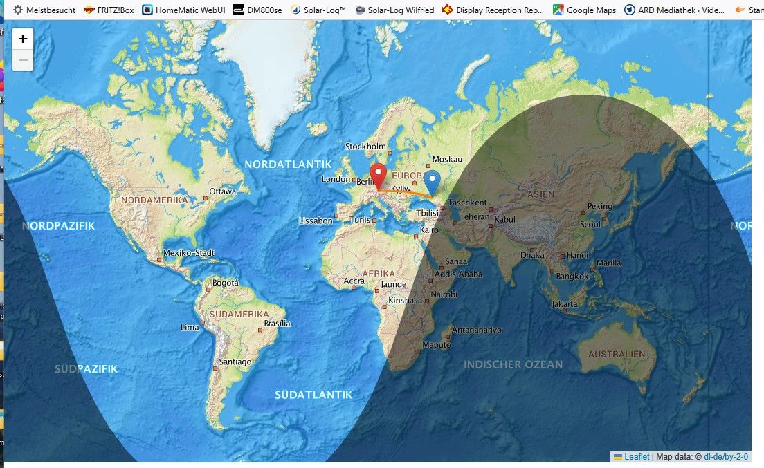

    @oliverio
    hmmm, HTML-Seite separat? kann ich jetzt nicht beurteilen, da kenne ich mich viel zu wenig aus.
    Ich vermute ja. Ich kann die webseite auf meinem Windows-PC unter Firefox anschauen (und debuggen):
    Die View, in der diese HTML-Seite per iFrame Widget eingebettet ist, sieht dann so aus:
    Jetzt möchte ich abhängig von dem inhalt des iobroker-Objekts "SP" (boolean) in der HTML-Karte etwas modifizieren: die Farbe der Linie zwischen dem blauen und dem roten Marker.
    Das habe ich mit dem o.g. Code auch geschafft. Aber wenn ich auf "SP" drücke und das Objekt von true <->false umschalte passiert (verständlicherweise) nichts in dem getrennt programmierten HTML/js System.

        ok, ich versuch's nochmal mit meinen laienhaften Worten (bin C/C++ Microcontroller-Programmierer, habe nur sehr wenig mit html und js gemacht) ;-)
        ja, ich habe eine getrennte und unabhängige HTML - Webseite, bestehend aus den beiden Files
        "Rotor.html" und "distDir2.js"
        Diese Files habe ich mit Hilfe der ioBroker "Dateien"-Funktion auf den ioBroker Raspberry 4 in den Benutzerdaten-Bereich geladen
        Zum Anzeigen des Ganzen habe ich über den vis editor ein View gebaut, in dem das Widget iFrame benutzt wird.
        Darüberhinaus werden hier noch einige andere ioBroker Objekte mit Hilfe verschiedener Widgets angezeigt.
        Wenn ich jetzt in die Weltkarte tippe (mit Maus oder Touchscreen) dann wird ein zweiter Marker gesetzt und zwischen den beiden Markern eine Linie gezogen.
        Darüberhinaus wird eine Richtung von Marker1 zu Marker2 errechnet, die an das iobrokersystem zur Weiterverarbeitung übergeben wird (HTML/js System -> ioBroker System):

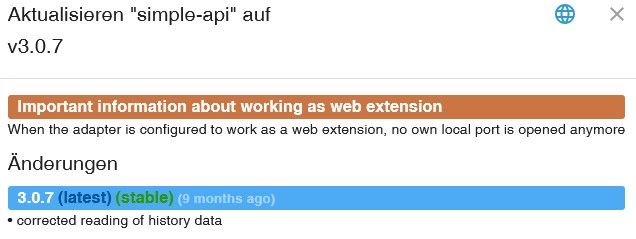

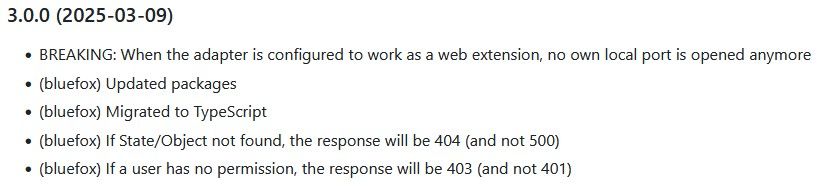

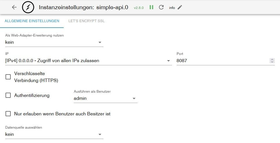

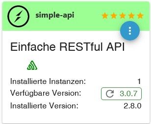

              Aber jetzt bekomme ich folgende Fehlermeldung:
              Object { error: 'error: no value found for "0_userdata.0.direction". Use /set/id?value=1 or /set/id?value=1&wait=1000' }
              Ich vermute, daß der HTML-Call nicht mehr funktioniert:
              	fetch(`http://192.168.27.147:8087/set/0_userdata.0.direction?value = ${encodeURIComponent(direction)}`, {
              		method: "GET"
              	.then(response => response.json()) // Antwort als JSON parsen
              	.then(data => console.log(data)) // Daten verarbeiten
              	.catch(error => console.error('Fehler:', error));
              Ich habe gestern mehrere Adapter (welche?) auf den neuesten Stand gebracht, vielleicht ist da irgendetwas in der Verbindung zwischen ioBroker und meinem HTML-File kaputtgegangen?

                Empirisch habe ich herausgefunden, daß es wohl an dem Simple-Api Adapter liegt:
                Ich konnte leider mit der Warnung nichts anfangen ...
                Weiss jemand, was ich machen muß, nachdem ich auf eine Version >3 upgedated habe?
                Wie kriege ich meinen "own local port" wieder?

                  @WillyIobrok
                  kann die fehlermeldung leider auch nicht interpretieren.
                  Schau mal hier noch.
                  zwischen 2.8.0 und 3.0.7 sind noch ein paar mehr Änderungen
                  https://github.com/ioBroker/ioBroker.simple-api?tab=readme-ov-file#changelog

                    sofern "web extension" dasselbe bedeutet wie "Web-Adapter-Erweiterung" dann habe ich die web extension nicht aktiviert, das kann also nicht die Ursache sein.
                    Ich habe die Versionen durchprobiert - beim Übergang von 2.8.0 auf 3.0.0 passiert's.
                    mit 2.8.0 geht's noch, mit >3.0.0 nicht mehr.
                    ich glaube, da muß ich anders rangehen ... aber wie ?
