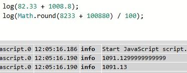

          @wcag22 sagte: Was ist an val( /1000) falsch?
          Es ist prinzipiell nicht falsch, aber du wandelst mit .toFixed(2) erst in einen String und diesen anschließend mit parseFloat() in eine Zahl.
          @wcag22 sagte: Woher nimmt Lovelace also den Wert mit 13 Nachkommastellen?
          Das passiert bei Berechnungen mit Gleitkommawerten. Bei gerundetem Wert / 100 passiert es nach meiner Erfahrung nicht, wobei die Addition von 1008.8 so etwas verursachen kann. Versuche es mal mit
          Math.round(val / 10 + 100880) / 100
          R 1 Antwort Letzte Antwort

            @paul53 sagte in Lovelace zeigt keine gerundeten Werte:
            Ich habe es geahnt :-)
            Bei der Beschäftigung mit der round() Funktion habe ich völlig unterschiedliche Werte erhalten. Mal etwas zu wenig, mal völlig daneben. Und da schwante mir schon so etwas. Aber ich hätte es nicht benennen können.
            Und richtig: ohne die Addition war alles ok.
            Das wird es wohl gewesen sein. Ich danke Dir für die Hilfe. Dann schaun wir mal, ob Lovelace jetzt Ruhe gibt.
