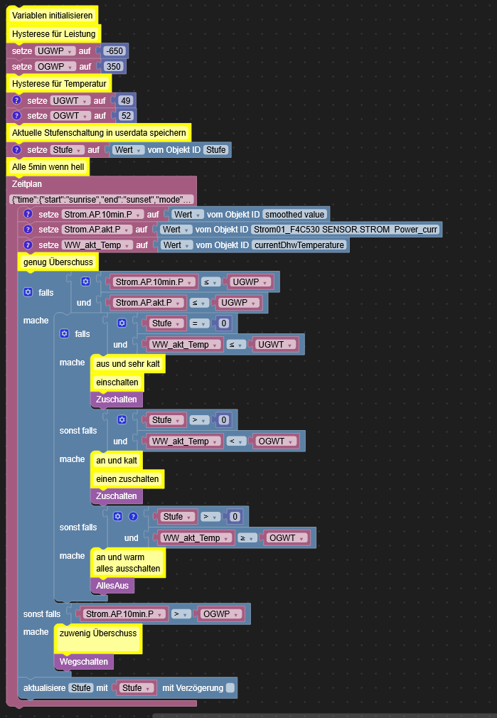

    Auf der Suche nach entsprechenden Schützen bin ich dann durch Zufall bei Shelly gelandet. Da hat mich der Shelly Pro4PM angelacht und die Specs passten. Die ersten 3 Relais verartzten je einen Teilstab, das vierte Relais kümmert sich um die Umlaufpumpe (andere Baustelle). Den Shelly verwende ich nur als LAN-gesteuertes Relais bzw. EnergyMeter (je Teilstab). Das Ganze wird vom ioBroker über den Shelly-Adapter gesteuert. Die Speichertemperatur kommt aus dem Vaillant-Adapter. Die Daten zum Überschuss kommen aus dem ioBroker, der sie über Tasmota aus einem HITCHI bekommt. Die Werte habe ich auch über enphase aus der PV, aber da ich in Euros denke, gilt primär das was der offizielle Zähler behauptet.
    Damit das nicht zu hektisch schaltet, sind zwei Hysteresen drin. Einmal für die Leistung am AP und einmal für die Temperatur im Speicher. Für die Leistung nehme ich nicht (nur) den aktuellen Wert, sondern führend ist der 10min gleitende Mittelwert.
    Hier das führende Script:
    Funktionen dazu

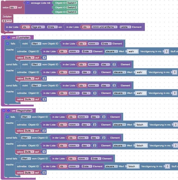

    Um die Stäbe gleichmäßig zu verheizen, sollen die in der umgekehrten Reihenfolge ihrer jeweiligen Betriebsstunden geschaltet werden. Da ist mir inzwischen aufgegangen, dass ich die Stunden gar nicht brauche, da der Shelly mir ja die Gesamtarbeit je Teilstab liefert. Also reicht es, wenn der mit den wenigsten kWh zuerst dran kommt. Da bin ich aber mit meinen Blockly-Künsten derzeit überfordert. Falls jemand einen Tipp hat, wie ich das (egal womit) umsetzen kann, wäre ich sehr dankbar. Vor allem ist mir nicht klar, wie ich die drei Teilstäbe in einer Schleife über eine variablen Index ansprechen kann. Aktuell sortiere ich die alle paar Wochen im Code von Hand um…

      @rabe52 sagte: die Stäbe gleichmäßig zu verheizen
      ... sollte eine tägliche Rotation genügen:

        Nicht perfekt aber sollte grob reichen, wenn die Dinger erstmal auf einem vergleichbaren Stand sind.
        Die Idee mit der Liste hatte ich zwar, kam aber bei der Adressierung über Index nicht weiter. Einen fetten Dank für Dein Beispiel, wie man das machen kann!

          RaBe52
          funktioniert, Danke!
          Habe es nur leicht abgewandelt. "Stufe" enthält die Anzahl der aktiven Heizstäbe. Einmal täglich rotiert die Reihenfolge. Den Aufwand, das über die jeweilige Laufzeit exakt auszugleichen spare ich mir. Das lohnt im Vergleich wohl nicht wirklich. Die Zeit investiere ich lieber in andere Baustellen.
