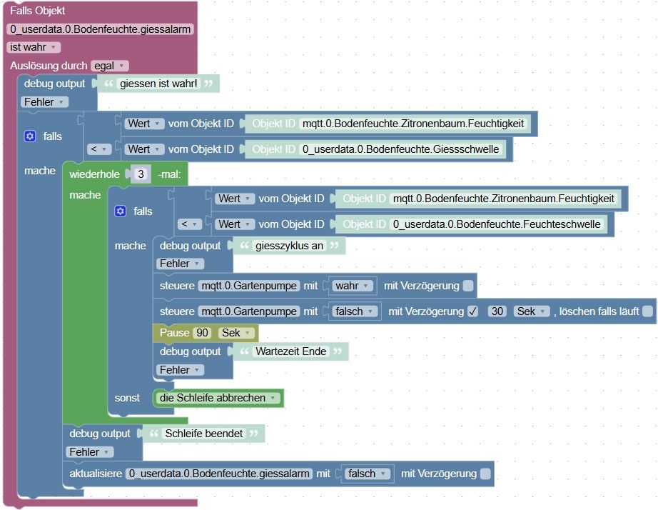

    Ich versuche eine Bewässerungssteuerung aufzubauen.
    Das Magnetventil kommuniziert per MQTT, das funktioniert.
    Nun will ich ein Blockly schreiben, dass einen Bodenfeuchtesensor (der funktioniert) abfragt und bei Unterschreiten der Giess-Schwelle das Ventil einschaltet.
    Das Ventil soll für 30 Sek offen sein und dann wieder schließen.
    Wenn dann nach ca 5 Min. Wartezeit die Bodenfeuchte noch unter der (oberen) Feuchte-Schwelle ist, dann soll nochmals für 30 Sek. bewässert werden.
    Diese Schleife soll maximal 3x wiederholt werden.
    Ich habe das mal so probiert:

    Was passiert ist, dass die Schleife 3x rasend schnell durchlaufen wird. Vollkommen unabhängig von den Giess und Wartezeiten. Also: Solange der erste Giesszyklus läuft (30 Sek) wird die Schleife schon beendet und keine weiteren Giesszyklen werden ausgelöst obohl die Bodenfeuchte nicht angestiegen ist.
    Wie kann ich das bsser machen?

      @andreas-9 sagte: Wie kann ich das bsser machen?
      Z.B. so:
      Version mit Schleife:
      A 1 Antwort Letzte Antwort
        Z.B. so:
        A Offline
        A Offline
        Andreas 9
        @paul53 Vielen Dank! So funktionierts!
        Ich habe deinen Vorschlag mit der functon genommen.

        • A Andreas 9
          Noch ne Frage: Ich hatte zuerst versucht das Blockly "Wiederhole solange" oder "Wiederhole bis" zu verwenden.
          Das hat regelmäßig zum Neustart der javascript-Instanz geführt.
          Könnte man doe o.a. Problematik auch mit Schleifen lösen?
          @andreas-9 sagte: versucht das Blockly "Wiederhole solange" oder "Wiederhole bis" zu verwenden.
          Das führt regelmäßig zu einer Endlosschleife, wenn man die Abbruchbedingung falsch (z.B. einen DP-Wert) wählt.

            @paul53 Dann geht das also nicht:
            "Wiederhole bis" DP Bodenfeuchtigkeit > DPFeuchteschwelle?
              @andreas-9 sagte: Dann geht das also nicht:
              Nicht, wenn die Schleife unverzögert durchläuft. Das führt zum Absturz der JS-Instanz.
              Mit einer ausreichend langen Pause (90 s) in der Schleife würde es funktionieren.

                @paul53 said in Bewässerung mit Schleife:
                Ahhh... Aber Pause wird ja ungene verwendet - hab ich mal gehört.👂
                  @andreas-9 sagte: Pause wird ja ungene verwendet
                  Ich bevorzuge auch die Version mit den Timeouts in einer Funktion.
                    Prima! Nochmals vielen Dank!
