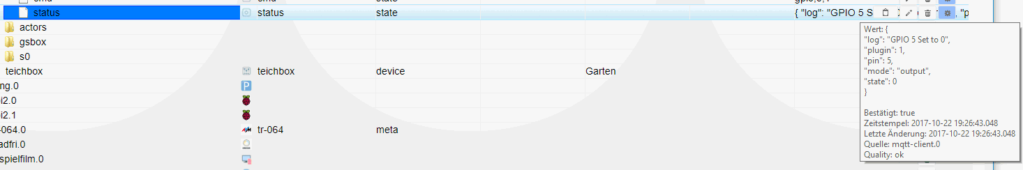

    Ich versuche gerade ESPEasy (https://www.letscontrolit.com/wiki/index.php/ESPEasy) per MQTT anzubinden.
    Dort erhalte ich eine Nachricht status mit folgendem Inhalt:

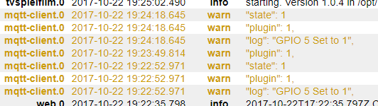

    Wenn ich nun mit dem Zahnrad die Option "als Objekt" einstelle, wird gar nichts mehr empfangen und im Log sehe ich:
    Nun stellen sich natürlich Fragen:
    1. Was geht schief?
    2. Welches Format muss überhaupt gesendet werden damit "als Objekt" funktioniert?
    3. Was kann ich tun um die Meldung doch noch als einzelne Datenpunkte zu empfangen?

          Ein Blick in den Source-Code wirkt Wunder…
          Mit "Objekt" ist die in iobroker benutzte Objektstruktur gemeint. Eine Nachricht muss also zum Beispiel so aussehen:
          { "val": 7.8, "ts": 1477116276740, "lc": 1477114767154 }
          Ich sehe also nur die Möglichkeit die Nachricht als Text zu empfangen und selbst per Script auseinander zunehmen.
