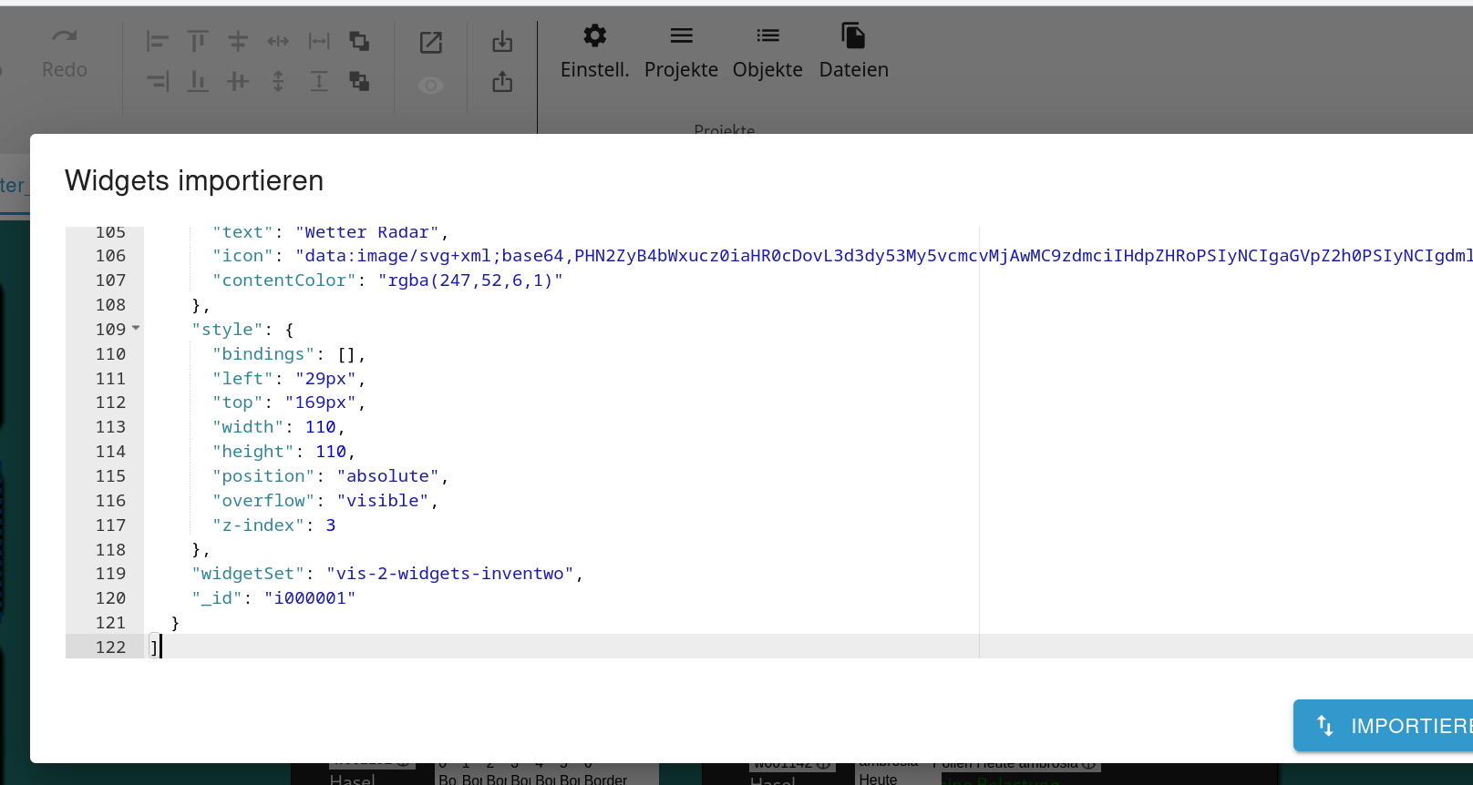

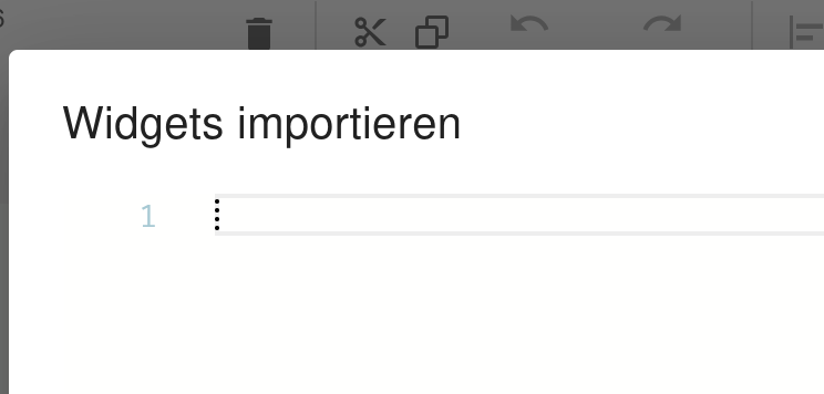

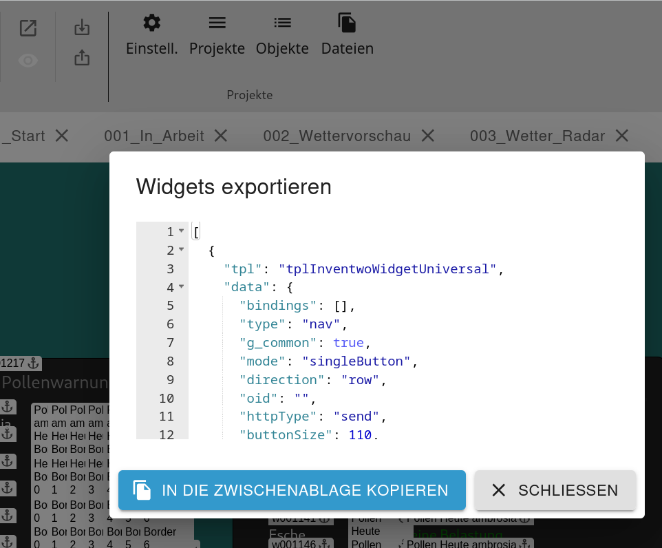

          hier 3 Bilder zur Erklärung:
          Schaltfunktion Editor Vis 2 stabl bzw. Beta
          Export:
          Import:
          Version : Beta
          Kein Import möglich.
          Danke für die schnelle Antwort
