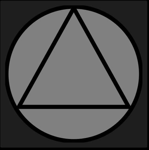

      Ich möchte ein einfaches Pumpensymbol (Kreis mit einem Dreieck), das die Füllfarbe ändert, wenn die Pumpe läuft.
      Ich habe nichts passendes für mich gefunden, und habe stattdessen einfach ein HTML Widget genommen.
      Wieso habe ich z.B. kein SVG Shape genommen und für den Kreis und das Dreieck eine Gruppe gemacht werdet Ihr euch vielleicht fragen. Ich möchte, das das Symbol automatisch anhand der Bildschirmauflösung skaliert. Das heisst, das dann die Leitung auch immer in der Mitte der Pumpe ist. Und das Dreieck immer in der Mitte des Dreieck.

      Ich habe Ihn bereits ein wenig angepasst, damit es für mich passen würde.
      Leider funktioniert das mit der Füllfarbe aber nicht.

      Da ist der Kreis dann aber einfach Schwarz
      Was funktioniert ist, wenn ich direkt einen Datenpunkt mit dem Füllfarbentext hineinschreibe.
      Aber ich möchte eigentlich umgehen dafür extra wieder zusätzliche datenpunkte anzulegen.

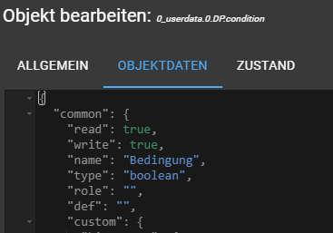

                    Welchen Type hat der DP?
                    • L
                      LubuBroker @MCU last edited by LubuBroker
                      @mcu sagte in Basic HTML Widget JS Funktion:
                      fill={wert:alias.0.Heizung.Speicherladepumpe.Schaltbefehl; wert==true ? "green":"grey"}
                      Boolean
                      habe es jetzt nochmals so eingefügt. Aber es funktioniert nicht.
                      Das ist der Datenpunkt

                      • M
                        MCU @LubuBroker last edited by
                        @lububroker Zeig mal bitte die Objektdaten vom DP
                        • M
                          MCU @MCU last edited by MCU
                          @LubuBroker
                          alias.0.Heizung.Speicherladepumpe.Schaltbefehl /* ist ja auch nicht der DP */
                          // alias.0.Garten.Bewaesserung.Pumpe.Schalten
                          // -> also
                          fill={wert:alias.0.Garten.Bewaesserung.Pumpe.Schalten; wert==true ? "green":"grey"}
