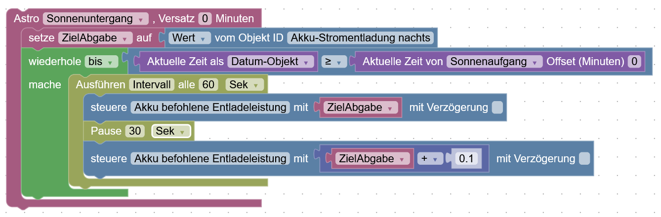

    Ich habe mal sowas hier versucht:
    Dazu wird aber angemeckert:
    • while-Schleife blockiert den Thread: Die Endlosschleife blockiert die gesamte ioBroker-Instanz, da sie synchron läuft.
    • Intervalle häufen sich: Bei jedem Sonnenuntergang wird ein neues Intervall gestartet, ohne das vorherige zu stoppen.
    • Kein Stoppmechanismus: Es fehlt die Logik zum Beenden bei Sonnenaufgang.
    • Wartezeit unklar: wait(30000) im Intervall ist redundant, wenn bereits setInterval(60000) verwendet wird.
    Und nun weiss ich nicht weiter.

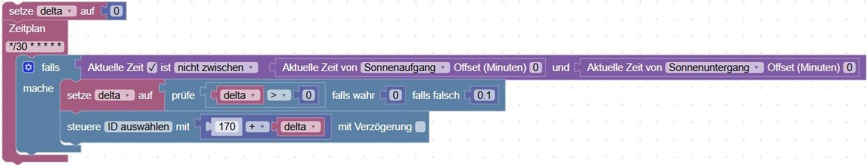

      @bertderkleine sagte: nachts alle 30 Sekunden alternierend einen Wert von 170,0 und 170,1 in einen Datenpunkt AAA schreibt.
      BertDerKleineB 1 Antwort Letzte Antwort
        BertDerKleineB Offline
        BertDerKleine
        @paul53 sagte in Blockly, um nur nachts Werte zu aktualisieren:
        Vielen Dank! Solche Denkanstösse, wie man etwas umsetzen kann sind immer hilfreich!

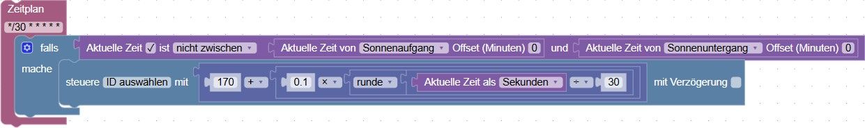

          @bertderkleine sagte: Denkanstösse, wie man etwas umsetzen kann
          Version mit weniger Mathematik:
            BertDerKleine
            Nochmals danke! 👍
