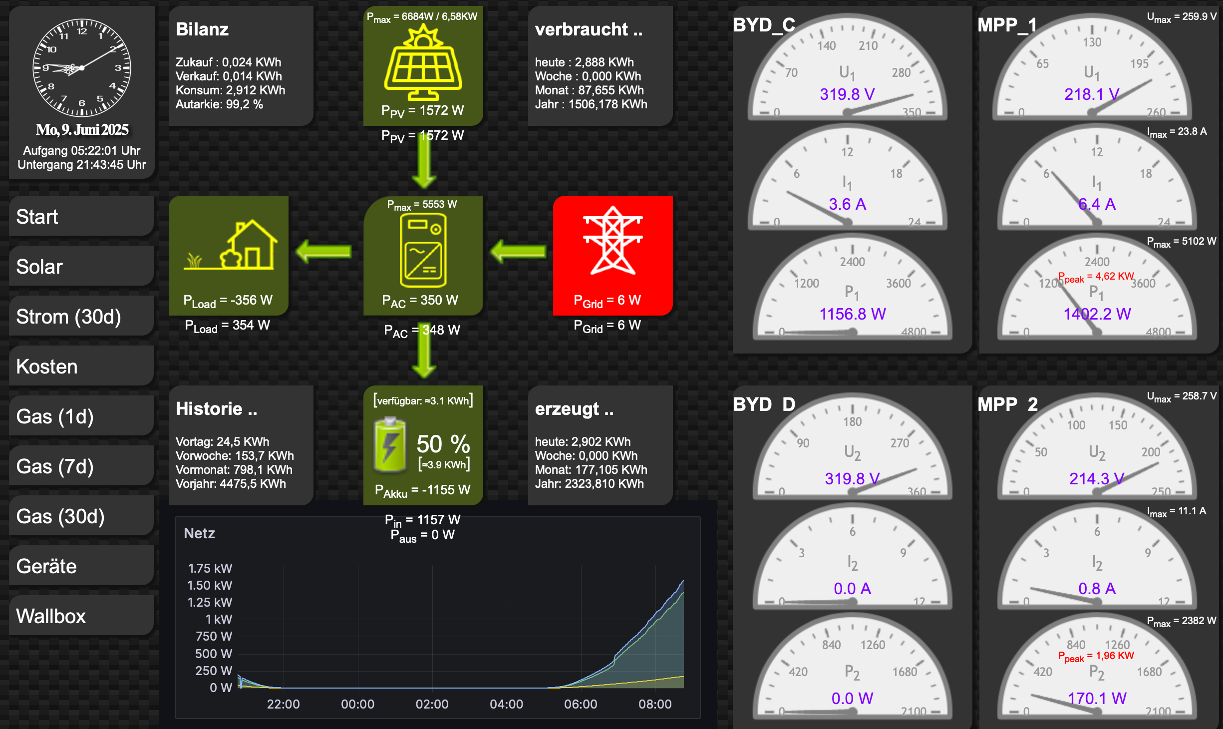

    Ich verwende das int&sf Modell. Die folgende Abbildung zeigt die Ergebnisse ..
    .. wobei die oberen Werte jeweils aus dem Fronius-Adapter, die unteren aus dem Modbus entnommen werden.

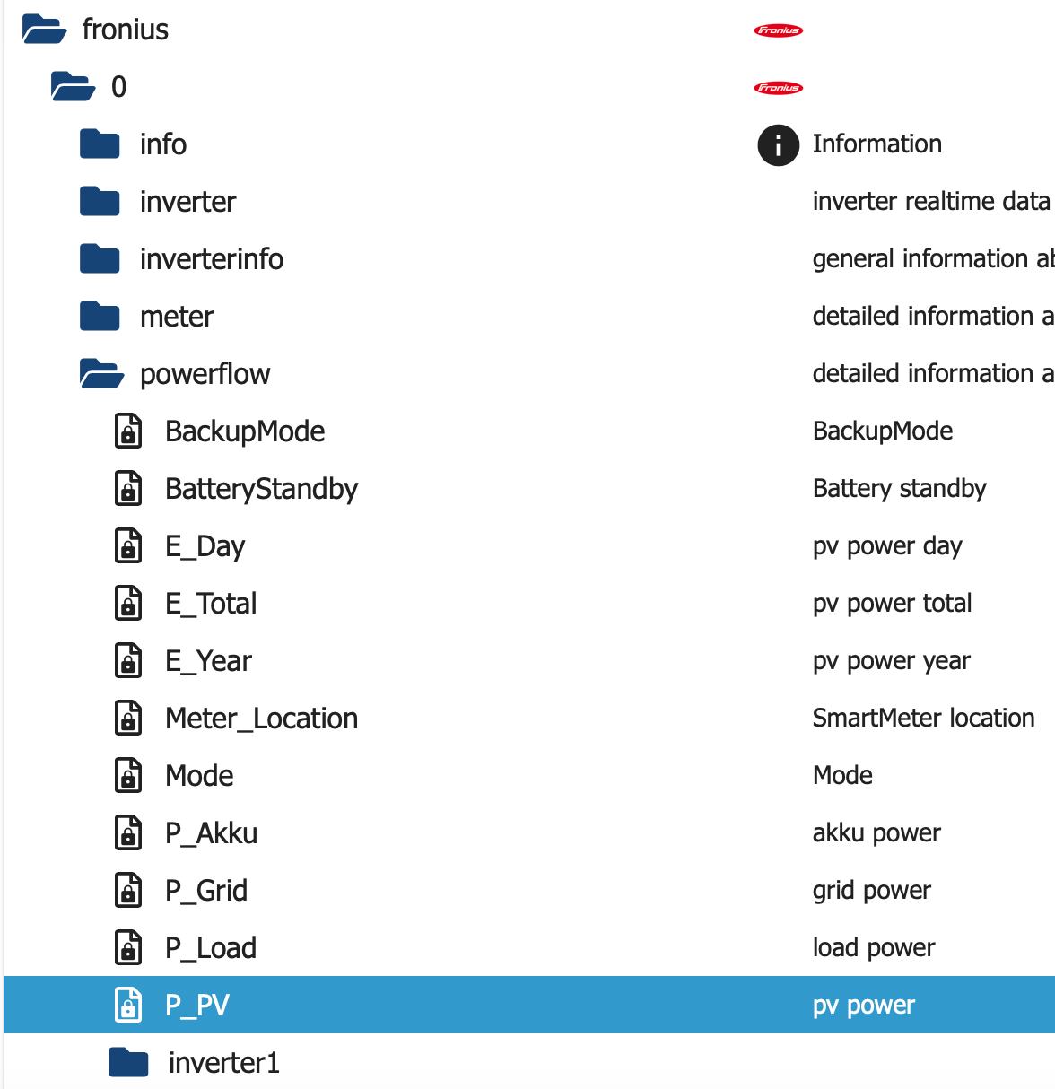

    Der Adapter liefert direkt in P_LOAD den gewünschten Werte für die DC Leistung, wie nachfolgende Abbildung zeigt ..
    Nun wollte ich diese Angaben auch aus dem Modbus (int&sf) entnehmen. Nach langem Herumprobieren scheine ich die Lösung gefunden zu haben: Man muss offenbar die Summe aus den ersten beiden Registern bilden und hiervon das dritte Register abziehen ..
    • modbus.2.holdingRegisters.1.40100_DCW
    • modbus.2.holdingRegisters.1.40314_module/3/DCW
    • modbus.2.holdingRegisters.1.40334_module/4/DCW
    .. wobei die letzten beiden Werte die in (../3/..) bzw aus (../4/..) der Batterie gelieferte bzw. entnommene Leistungen darstellen. Liege ich damit richtig, oder muss ich doch noch weiter herum probieren?

      @legro Warum kannst du nicht P_Akku für die Batterie verwenden? Dieser Wert ist positiv wenn du Leistung aus der Batterie beziehts und negativ wenn sie geladen wird. Falls du trotzdem auf Modbus willst stimmt deine Aussage dass "3" die Ladung und "4" die Entladung ist. Siehe meine config hier 35e60146-d736-408b-bc1d-f4f093f79b0d-image.png
      Btw. Welche Version des Fronius adapter verwendest du? Aktuell ist 2.1.1. Vom Screenshot würde ich vermuten es ist eine alte version. Denn powerflow gibt es jetzt nicht mehr, diese Daten sind unter "Site" und es gibt da auch "storage" 79ed8ce3-d55d-41cb-931f-a096f0379db0-image.png
