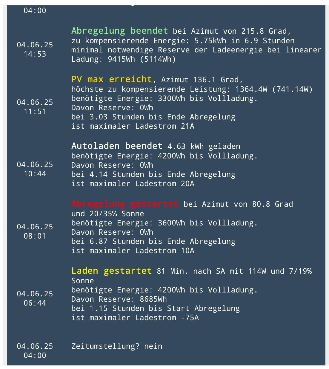

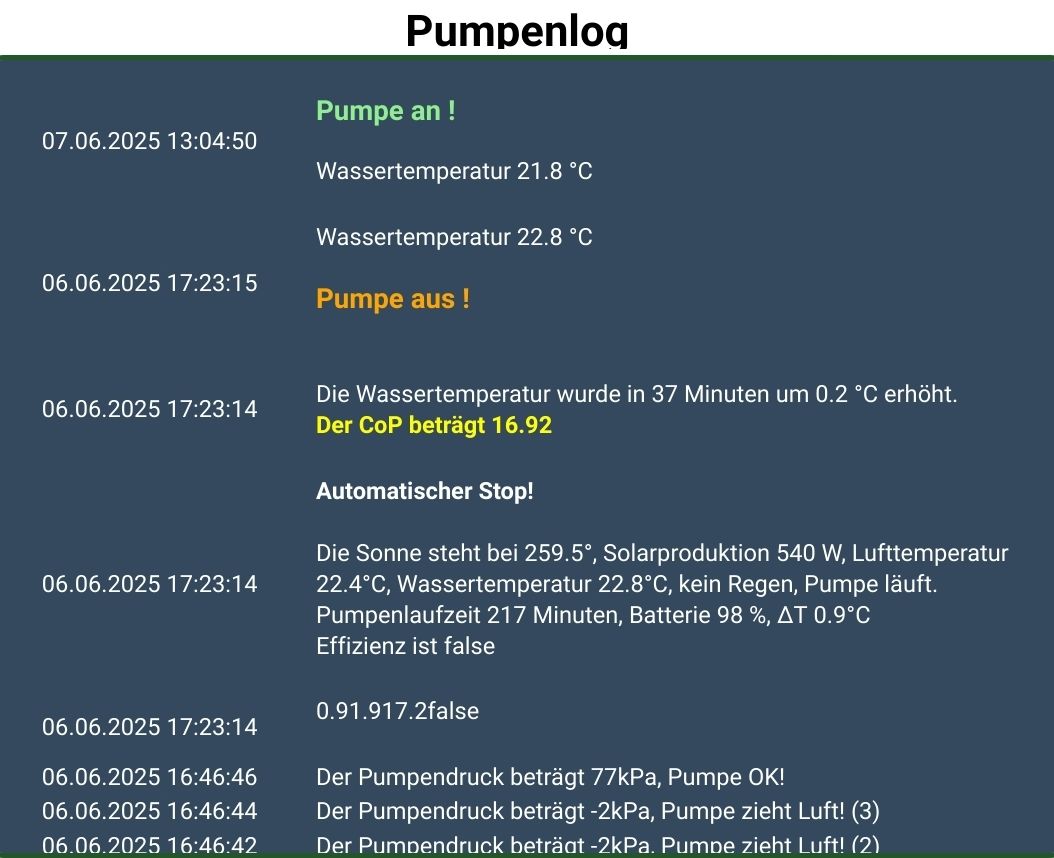

        @homoran Danke Dir! Sieht schick aus - greift Dein "Pumpenlog" auf den History-Adapter zu?
        • I IOBaer
          @iobaer sagte in History Event list-Widget - Werte mit anderem Text ausgeben?:
          jepp, nur das eventlist-Widget.
          genauso wie du es vorhast.
          Mache ich auch, wenn ich komplexere Blocklys teste ider erweitern will.
          Dann lass ich mir die Werte statt in debug Bausteinen in einen Datenpunkt schreiben.
          Den logge ich in die History und zeige das Ergebnis in dem Eventlist Widget an.
          ist irgendwie schöner (lässt sich formatieren) als im Log zu suchen
          hier versuche ich durch Steuerung der Ladeleistung der PV-Batterie, die Spitzen bei der Einspeisung "netzdienlich" zu vermeiden
