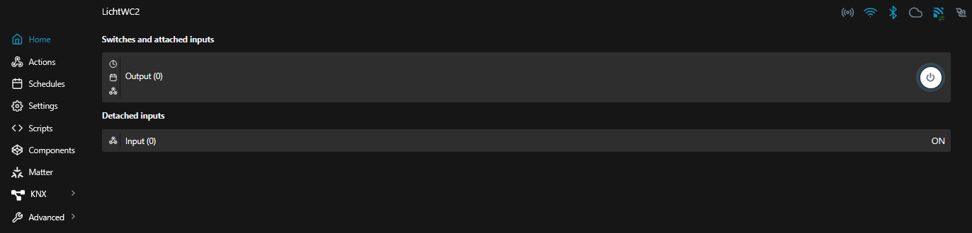

    ich habe einen Shelly 1 mini Gen3 (1.6.2) mit dem Matter-Adapter (0.5) in den iobroker eingebunden.
    Sowiet hat das auch prima funktioniert. Vielen Dank für diesen Adapter!

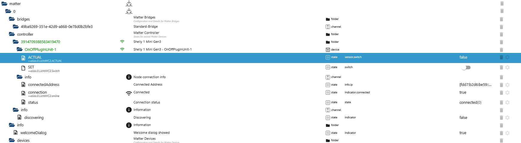

    Nun habe ich da zwei States und ein Device und nahm an, dass der eine den Schalter und der andere das Relais repräsentiert, das scheint aber nicht so zu sein:
    Wenn man den Schalter im Shelly als "detached" konfiguriert, folgt der ACTUAL state dennoch dem SET state, bzw. man bekommt den Schalter-zustand in den Matter Objekten anscheinend nicht separat reflektiert.
    Ist das ein Bug? wenn ja wo (shelly oder adapter)? oder ist das prinzip-bedingt in Matter?
    hängt das evtl. mir
    "(@Apollon77) For Lock devices the SET state is synced with ACTUAL" aus https://forum.iobroker.net/topic/79493/iobroker-matter-adapter/7 zusammen?
