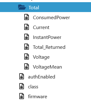

    @benjamincz said in Shelly pro3EM Verbrauch und Einspeisung Script geht nicht:
    ist der Pro 3EM Saldierend ?
    Nach meinem Kenntnisstand ja. Zumindest regelt er via Hoymiles Akku die Nulleinspeisung 1a (gegen EVU Zähler gescheckt).

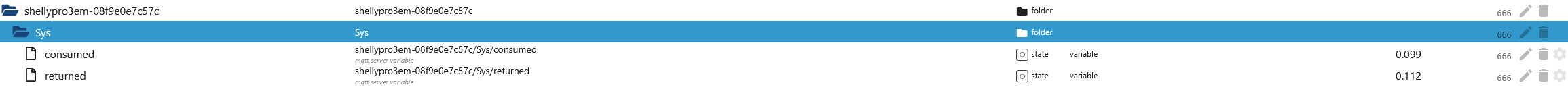

      @mcm1957 Okay. Also danke erstmal habe den Adapter Aktualisiert. Und ja die Datenpunkte sind drinen. Also kann ich getrost die Datenpunkte verlässlich abgreifen ist der Pro 3EM Saldierend ? Und noch eine frage ich habe auch Shelly Plugs. An einem Hängt ein Anker Speicher. Da möchte ich gerne sehen wann der Akku Zugeladen wird und wann ins Hausnetz Eingespeist wird. Dort gibt es auch den Datenpunkt Energie. Zählt dieser Vorwärts/Rückwärts weis das einer oder Zählt er immer nach vorne egal ob eingespeist oder verbrauch ?
      Nachtrag:
      Gerade gesehen das es auch Returned Energy gibt aber immer beide Werte geschrieben werden also Returned Energy und Energy. Gibt es da eine möglichkeit dass aufzutrennen also auch verbrauch und einspeisung

      @benjamincz
      Dieses ist das von Shelly implementierte verhalten der Counter;
      Zitat:
      https://shelly-api-docs.shelly.cloud/gen2/ComponentsAndServices/Switch
      ret_aenergy - the active energy added to this container is also added to aenergy container. All the consumed energy is collected in aenergy regardless of the direction(consumed or returned) of the active energy.
      Bitte bei Bedarf selbst die Differenz berechnen. Das Adapter zeigt immer jene Werte die der Shelly liefert.

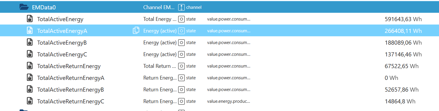

            @mcm1957 Okay. Es ist verzwickt. Ich brauche nur Bezug aus dem Netz Tagesverbrauch gesamt und Generiert (PV-Anlage). Das Ganze will ich an Sourceanalystics weiter geben und von dort aus an InfluxDB und dann Grafana. Letztere 2 sind kein Problem. Nochmal zum verständniss:
            Shelly Pro3EM
            "TotalActiveEnergy" Den Datenpunkt wollte ich für den Tagesverbrauch verwenden. Ist hier schon der Generierte Strom PV Anlage abgezogen oder wird hier auch weiter Hoch Gezählt egal ob positiv oder negativ ? Geht nur darum wie ich es dann ausrechnen muss für Tagesverbrauch und Bezug aus dem Netz.
            "TotalActiveReturnEnergy" Den Datenpunkt verwende ich für Generierten Strom für einen Tag. Das ist ja nur der Erzeuge Strom Richtig ?

                    Hallo nochmal. Also ich habe das heute Probiert aber scheinbar ist der Shelly nicht Saldierend. Ich Produziere nur -417 W und beziehe aber ca. 673 W (die 417 W sind schon angezogen) und trotzdem zählt der Pro3EM TotalActiveReturnEnergy weiter hoch obwohl ich gar nicht ins Netz Einspeise sondern Strom beziehe.
                    Genau so ist es bei TotalActiveEnergy. Dort Zählt er phase A und phase C ( phase B bleibt gleich weil hier das Balkonkraftwerk dran hängt). Also ist TotalActiveEnergy die Energie Menge wo ich beziehe abzüglich Balkonkraftwerk (Phase B).
                    Ich finde leider auch in der Doku nichts aussagekräftiges genau so wenig im Forum. Hat keine eine Verlässliches Script oder Blockly wo man das vernünftig darstellen kann ?
                    ChatGPT sagt:
                    TotalActiveEnergy → Energie, die vom Netz bezogen wurde.
                    TotalActiveReturnEnergy → Energie, die ins Netz eingespeist wurde.
                    Das ist ja aber falsch. Wenn ich doch mehr Strom Brauche als ich Erzeuge darf doch TotalActive ReturnEnergy doch nicht weiter hochzählen...
                    T 1 Antwort Letzte Antwort

                      ticaki
                      @benjamincz
                      Ich vermute mal:
                      Wenn du auf Phase 1 mehr erzeugst als du auf Phase 1 verbrauchst, speist du ein. Ist doch das gleiche wenn du einen 3000W Heißstab mit Zyklensteuerung auf 300W runterregelst - dann verbrauchst du 5 von 50hz 3kw und den rest 0. was bei einer Einspeisung von 1000 Watt auf der Phase dann 100 Watt Eigenverbrauch 200 Watt bezug und 900 Watt Einspeisung bedeutet.
                      Hoffe das stimmt..
                      Aber danke für den Anstoß - muß mal schauen ob man hier nicht phasen optimieren könnte nicht das häufig benutze großverbraucher alle auf der gleichen Phase rummachen.
