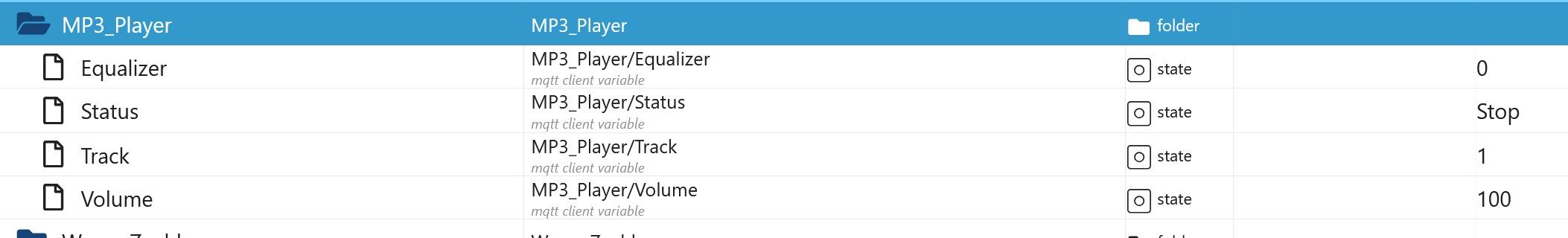

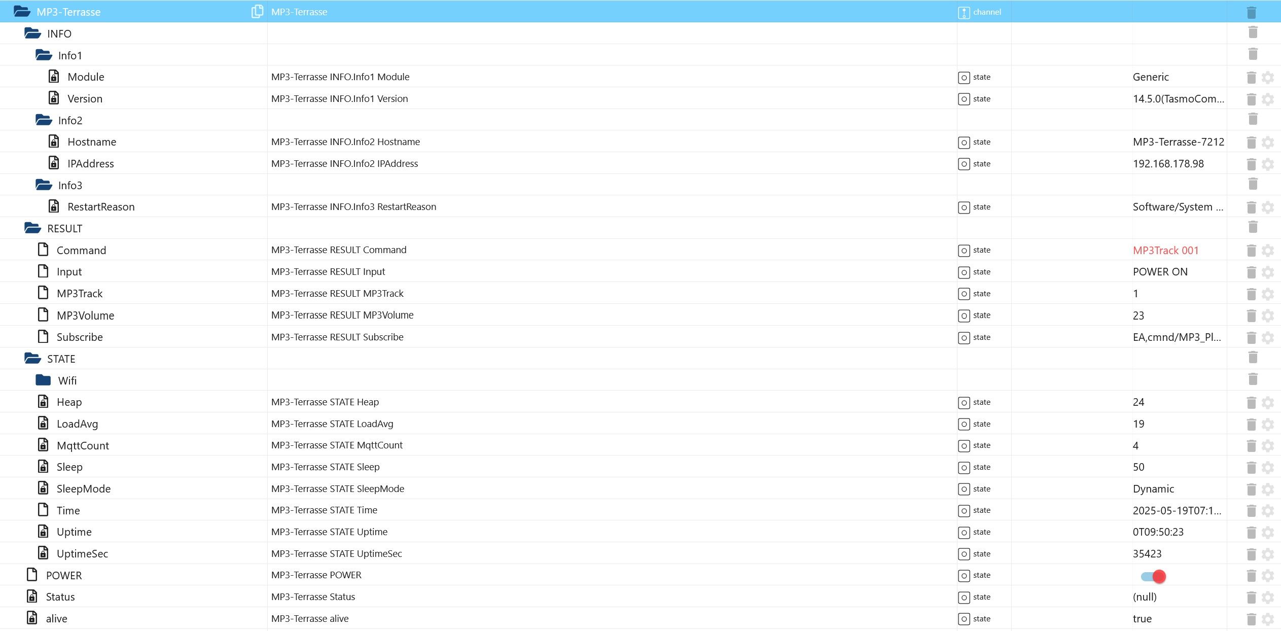

    Jetzt wollte ich es mal mit MQTT probieren. Aber egal ob ich den SONOFF oder MQTT Adapter nutze ... es fehlen die CMD-Datenpunkte zum Ansteuern. Oder ich nutze die falsche Syntax ...
    Danke für Hilfe.
