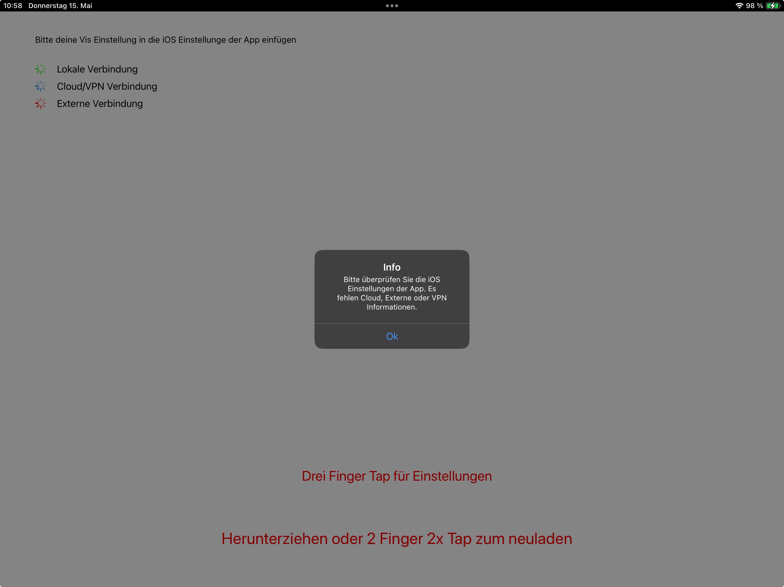

    Hallo liebe Community,
    eben bin ich an mein Ipad gelaufen und sehe dieses Bild
    Eine Verbindung über die ioBroker App ist nicht mehr möglich. Vis1
    Die eingestellte Vis lässt sich normal über Safari aufrufen. Es wurden keine Einstellungen am ioB oder Netzwerk geändert und sind korrekt.
    Hat jemand eine ähnliches Problem?
    iOS 17.7.7

      @flexer gab in der Facebook Gruppe ein Posting dazu.
      Und das hier https://www.heise.de/news/Berichte-ueber-Probleme-mit-iPadOS-17-7-7-auf-aelteren-iPads-10383926.html?wt_mc=nl.red.mac-and-i.mac-and-i-nl.2025-05-16.link.link
      Nur für den Fall das du sonst noch nichts das gefunden hast. Ob es im Forum ne Meldung dazu gab kann ich gerade nicht sagen.

        @wendy2702 Hi habe den Artikel gelesen als 17.7.7 schon installiert war. Problem wurde mit 17.7.8 gefixt. Heute Update gemacht und alles wieder ok
