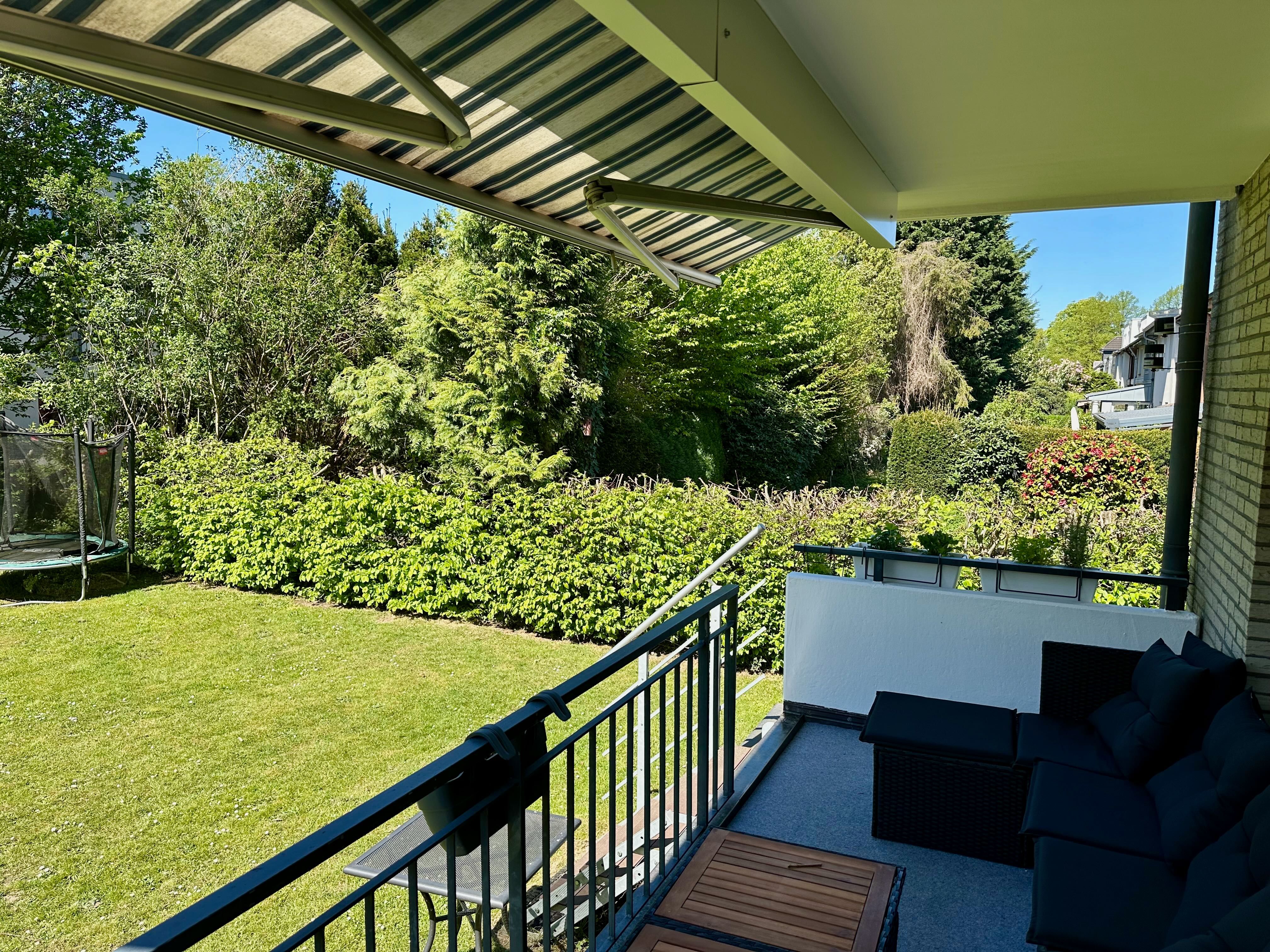

    Nachdem ich einen Motor in unsere Markise eingebaut habe, wollte ich sie dann auch automatisiert nach Sonnenstand fahren lassen. So, dass sie immer nur so weit ausfährt, dass unser Balkon komplett beschattet ist.
    So ist die (Einbau-) Situation bei uns (Sonne ist gerade herum gekommen):

      Das Script zur Berechnung der Sonnenwinkel (die Quelle weiß ich leider nicht mehr):
      const suncalc = require('suncalc');
      const result = getObject("system.adapter.javascript.0");
      const lat = result.native.latitude;
      const long = result.native.longitude;
      const idEle = 'Sonnenstand.Elevation';
      const idAzi = 'Sonnenstand.Azimut';
      createState(idEle, 0, {type: 'number', unit: '°'});
      createState(idAzi, 0, {type: 'number', unit: '°'});
      function Sonnenstand_berechnen () {
          var now = new Date();
          var sunpos = suncalc.getPosition(now, lat, long);
          var h = sunpos.altitude * 180 / Math.PI;
          var a = sunpos.azimuth * 180 / Math.PI + 180;
          setState(idEle, Math.round(10 * h) / 10, true);
          setState(idAzi, Math.round(a), true);
      schedule("* * * * *", Sonnenstand_berechnen); // jede Minute
      Das Script zur Berechnung der benötigten Markisenposition:
      // Konstanten
      const offsetKorrektur = 10;        // Korrekturwert für die reale/praktische Anpassung in %
      const maxMarkisenAusfahrt = 2.95;  // Die maximale Ausfahrlänge der Markise in Meter
      const balkonAusrichtung = 242;    // Die Ausrichtung / Himmelsrichtung des Balkons in Grad
      const neigungswinkel = 18;        // Der Neigungswinkel der Markise beim ausfahren in Grad
      const hMontage = 2.38;             // Montagehöhe der Markise über dem Balkon in Meter
      const minElevation = 12;          // Die Sonnenhöhe / Elevation, ab der die Markise irrelevant wird (z.B. hinter Bäumen verschwunden) in Grad. Steht die Sonne niedriger, fährt die Markise ein
      schedule("*/1 * * * *", function () {
          // Aktuelle Sonnenpositionen auslesen
          let azimut = getState("javascript.0.Sonnenstand.Azimut").val;
          let elevation = getState("javascript.0.Sonnenstand.Elevation").val;
          // Berechnung des minimalen Azimuts (Sonne parallel zum Balkon)
          let minAzimut = balkonAusrichtung - 90;
          // Wenn Elevation unter Minimum oder Azimut zu niedrig, Markise einfahren
          if (elevation < minElevation || azimut < minAzimut) {
              setState("0_userdata.0.Markise_Automatik.Markisenposition", 0);
              return;
          // Winkel zwischen Balkonausrichtung und Sonne
          let relativeAzimut = Math.abs(azimut - balkonAusrichtung);
          if (relativeAzimut > 180) {
              return;
          // Umrechnung in Radianten
          let elevationRad = elevation * Math.PI / 180;
          let relativeAzimutRad = relativeAzimut * Math.PI / 180;
          let neigungRad = neigungswinkel * Math.PI / 180;
          // Sonnenvektor in kartesischen Koordinaten (normalisiert)
          // x: Ost-West
          // y: Nord-Süd
          // z: Höhe
          let sonnenVektor = {
              x: Math.cos(elevationRad) * Math.sin(relativeAzimutRad),
              y: Math.cos(elevationRad) * Math.cos(relativeAzimutRad),
              z: Math.sin(elevationRad)
          // Berechnung der benötigten Ausfahrlänge durch Schnittpunkt des Sonnenvektors
          // mit der geneigten Markisenebene
          let schnittFaktor = hMontage / (sonnenVektor.z + Math.tan(neigungRad) * sonnenVektor.y);
          let benoetigteAusfahrlaenge = Math.abs(schnittFaktor * sonnenVektor.y);
          // Begrenzung auf maximale Ausfahrlänge
          benoetigteAusfahrlaenge = Math.min(Math.max(0, benoetigteAusfahrlaenge), maxMarkisenAusfahrt);
          // Umrechnung in Prozent und Rundung
          let markisenPosition = Math.round((benoetigteAusfahrlaenge / maxMarkisenAusfahrt) * 100);
          // Offset-Korrektur hinzufügen und auf gültige Prozentwerte begrenzen
          markisenPosition = Math.min(Math.max(0, markisenPosition + offsetKorrektur), 100);
          // Setzen der Markisenposition
          setState("0_userdata.0.Markise_Automatik.Markisenposition", markisenPosition);
      Das Blockly Script zum fahren der Markise. Hier wird im 5% Takt gefahren und die Automatik zurückgesetzt, wenn die Sonne zu tief steht.
