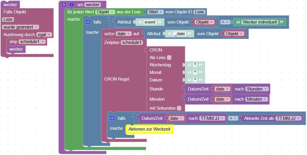

    ich nutze aktuell den ICAL und Alexa Adapter, um meinen Kalender auszulesen und bei bestimmten Ereignissen einen Wecker über den Echo Dot einzustellen.
    Beispiel: Wenn „Homeoffice“ im Kalender steht, dann stelle Wecker um 6:30 Uhr.
    Ich würde aber gerne auch außerhalb dieser Ereignisse individuelle Wecker definieren können.
    Beispiel: Wenn Ereignis „Wecker“ um 8:00 Uhr im Kalender steht, dann stelle Wecker um 8:00 Uhr.
    Die Skripte für die Wecker habe ich aktuell über Blockly realisiert, das würde ich auch gerne für den individuellen Wecker so machen wollen.
    Wie realisiere ich das? Ich müsste neben dem Ereignisnamen auch die Uhrzeit aus dem Kalender abfragen, an dem das Ereignis eingetragen wurde.
    Vielleicht kann mir hier jemand auf die Sprünge helfen..
    Gruß surfer 😉

        @negalein Ja klar. Du definierst zuerst die Wecker im Echo Dot. Diese sind dann nach Anlage in den Objekten unterhalb "Alarm" zu finden. Und je nachdem was im Kalender gefunden wird, wird der eine Wecker deaktiviert und der andere aktiviert.

              @surfer09 sagte: Hier der Teil, der im Datenpunkt "ical.0.data.table" zu dem Ereignis aufgeführt ist.
              Enthält "ical.0.data.table" ein Array als JSON und ist das gezeigte ein Objekt aus dem Array?
              Falls ja, könnte man so den individuellen Wecker stellen:

                      @paul53 Du bist wieder einmal so rasend schnell mit deinen Codes :-) . Ich versuche gerade nachzuvollziehen, was da passiert, damit ich weiß, was ich jetzt noch wo einbauen muss.
                      Ich muss ja, wenn "Wecker individuell" für morgen 8:00 Uhr im Kalender steht, den Datenpunkt "alexa2.0.Echo-Devices.Seriennummer.Alarm.New" so beschreiben, dass dieser zu dem Zeitpunkt einen Wecker erstellt. Jetzt wäre die nächste Frage, wie hierzu der Input aussehen muss, damit das passiert.
                      So müsste der Datenpunkt für einen neuen Wecker befüllt werden:
                      Data to create a new Reminder as String in following format separated by ; as "timestamp;[label];[sound];[recurring]. timestamp as unix timestamp in ms, label as Text, sound as sound ID, recurring either empty for once, "DAILY" for daily or "WEEKLY=MO,TU,WE,TH,FR,SA,SU" with comma separated weekly day list. Fields in example above in brackets mean that they are optional!
                      • surfer09S surfer09
                        @surfer09 sagte: Datenpunkt "alexa2.0.Echo-Devices.Seriennummer.Alarm.New"
                        Von Alexa habe ich keine Ahnung.
                        Kann man zur per Skript eingestellten Uhrzeit (CRON) den Weckton nicht direkt an das Echo-Gerät ausgeben?
                        surfer09S 1 Antwort Letzte Antwort
                          surfer09S Offline
                          surfer09S Offline
                          surfer09
                          schrieb am zuletzt editiert von surfer09
                          @paul53 Ja, das scheint auch zu funktionieren. Aber dann gibt er immer vor und nach dem eigentlichen abspielenden Ton einen einzelnen Ton aus.
                          Also "Tut" - abspielender Ton "Tut"
                          Das ist der Datenpunkt für den Ton (aus einer Liste auswählbar):
                          alexa2.0.Echo-Devices.Seriennummer.Commands.sound
                          und dieser hier für die Lautstärke (1-100):
                          alexa2.0.Echo-Devices.Seriennummer.Commands.speak-volume
                          Ich habe gerade noch etwas herausgefunden. Wenn dieser Datenpunkt auf "false" gesetzt wird, wird der Ton vor und nach dem abzuspielenden Ton nicht abgespielt.
                          alexa2.0.Echo-Devices.Seriennummer.Commands.cleanup
