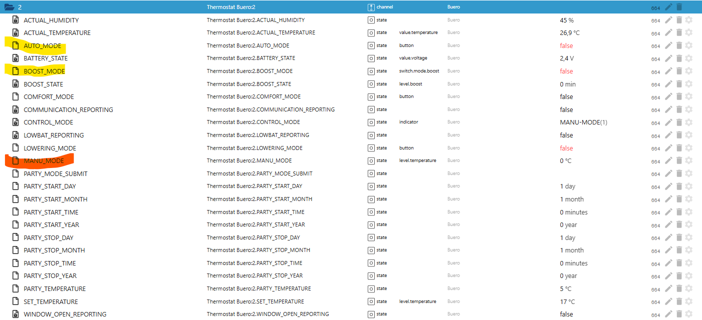

    Ich habe seit Jahren o.g. Wandthermostate im Einsatz, jetzt will ich sie endlich in VIS abbilden.
    Es gibt die Mode:
     "states": {
          "0": "AUTO-MODE",
          "1": "MANU-MODE",
          "2": "PARTY-MODE",
          "3": "BOOST-MODE"
    Zu "0" und "3" gibt es entsprechende, schaltbare, DP´s.
    Für "1": "MANU-MODE" leider nicht, bzw. ist der als Temperaturwert hinterlegt.
    Wie kann ich über iO den MANU Mode aktivieren? (neu einlesen schon mehrfach angestossen)
    LG, mxa

      @metaxa sagte: Wie kann ich über iO den MANU Mode aktivieren?
      Den manuellen Sollwert senden. MANU_MODE ist "write only". Ergebnis erhält man in CONTROL_MODE (read only) und SET_TEMPERATURE.

        @paul53 herzlichen Dank, probiert und funktioniert 1A 👌
