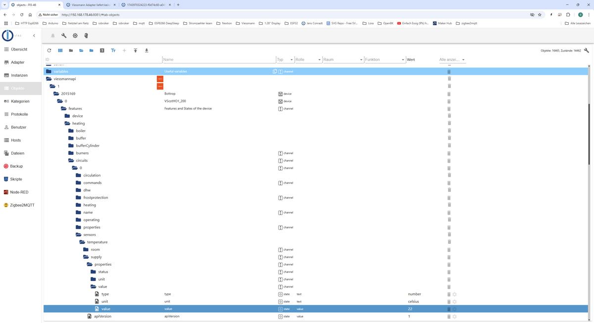

    Seit ein paar Tagen liefert der Viessmann-Adapter bei mir keine Vorlauftemperatur mehr, sprich sie bleibt auf dem gleichen Wert stehen. Kann bitte mal jemand von euch schauen, ob der Adapter bei euch unter
    viessmannapi.0.XXXX.0.features.heating.circuits.0.sensors.temperature.supply.properties.value.value
    korrekte Werte liefert? Danke!

      @guitardoc 917b14b6-972f-478b-8748-eef6520f47a6-image.png so sieht es bei mir im Augenblick aus.

        @geschild Und ändern sich die Werte?

          @guitardoc Jepp.

            @geschild Hmm, dann muss in meinem System irgendwo ein Fehler sein. Bei mir liefert der Datenpunkt seit 5 Tagen keine Veränderung mehr. Danke für die Info.

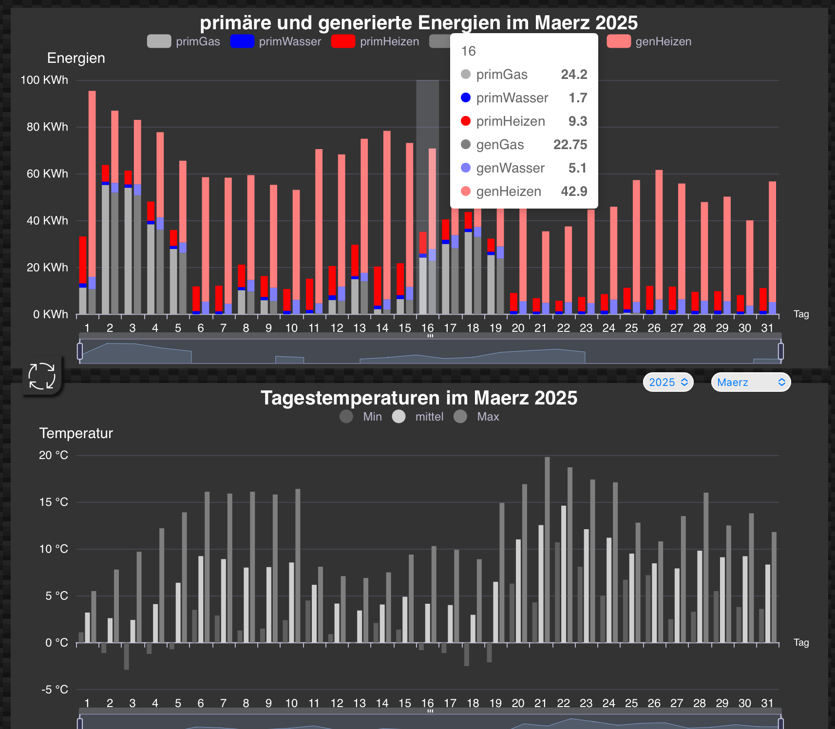

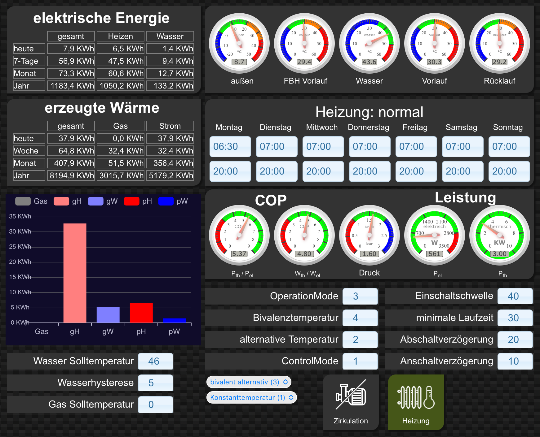

                Bei uns lieferte die ViCare-App von Mitte Februar bis Ende März tagelang keine Werte. Nur wenn ich das Kommunikationsmodul oder die gesamte Anlage neu startete, wurden die Daten in der ViCare-App (teilweise) aktualisiert und für die fehlenden Tage mit denselben Werte aufgefüllt. Auch konnte ich die Anlage nicht mehr über die App, sondern nur noch über das Display konfigurieren.
                Erst als unsere Anlage das Update auf 2440 erhielt, gab‘s endlich wieder Daten in der ViCare-App und auch die Steuerung über die ViCare-App war wieder möglich.
                In all den Wochen konnte ich jedoch mittels des e3oncan-Projektes über den CAN-Bus alle Werte auslesen und ändern!
                So sah das Ganze in der ViCare-App aus.
                Ursprünglich fehlten alle Tageswerte. Immer dann, wenn ich die Anlage oder das Kommunikationsmodul startete, wurden die vorangegangen Tage mit denselben Werten gefüllt.
                Und so sah das Ganze beispielsweise in e3oncan aus ..
