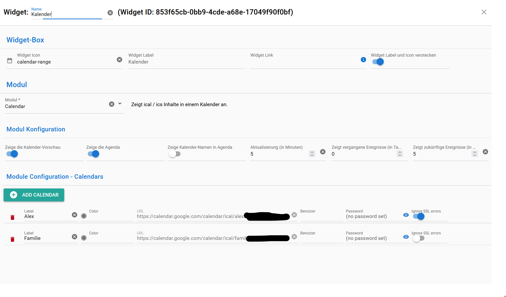

    Hallo Community,
    ich habe in meiner Jarvis iobroker Visualisierung das Calendar Modul in einem Widget eingebunden. Als Datenquelle verwende ich meine Google Kalender. Grundsätzlich funktioniert auch alles (Termine werden angezeigt).
    Leider zeigt die Visualisierung aber da wo wahrscheinlich eigentlich Monat und Jahr stehen sollten, nur "undefined undefined":
    Die Konfig sieht wie folgt aus:
    Hat jemand eine Idee, woran das liegen könnte?
    Vielen Dank!

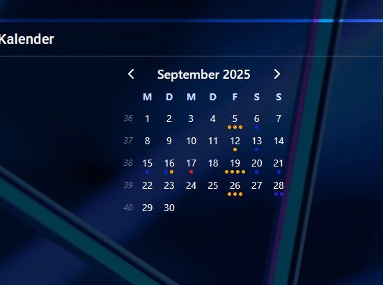

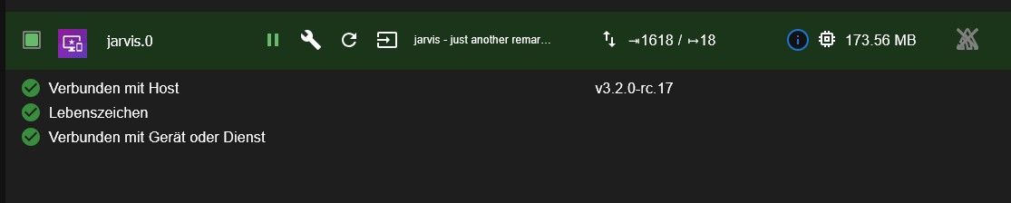

            • teletapiT teletapi
              @el_rakiti Zumindest bei meiner Jarvis Configuration funktioniert das super. Nutze die RC17. Kommt aber sicher auch darauf an was sonst noch so im Jarvis dargestellt wird.
              E Offline
              E Offline
              el_rakiti
              @teletapi Ok, danke. Dann werd ich mal schauen, wie ich die Version installiert bekomme...
