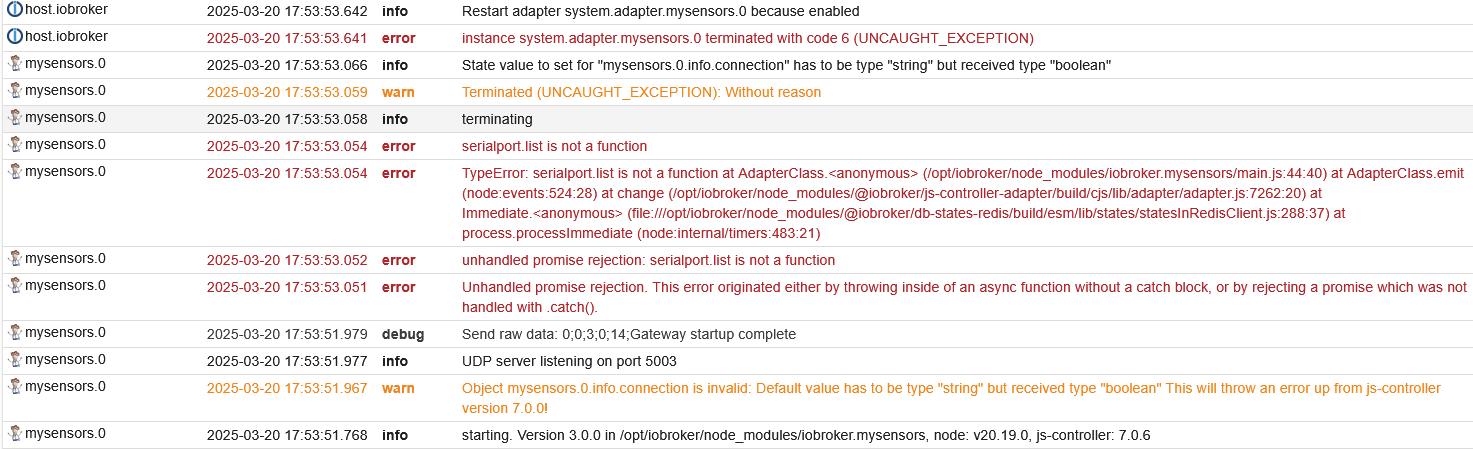

    also ich möchte einen Sensor mit MySensors auslesen, der am /dev/ttyUSB0 drauf hängt. Das System ist eine VM (kein Docker) auf einem Synology NAS, der USB-Anschluss wird durchgeschliffen. Das /dev/ttyUSB0 taucht auf, sobald das Gerät angeschlossen wird.
    • mit minicom kommen Daten an
    • Berechtigungen sind gesetzt - User iobroker (unter dem iobroker läuft) in die Gruppe dialout geschmissen:
      root@iobroker:/home/philipp# ls -la /dev/ttyUSB0
      crw-rw---- 1 root dialout 188, 0 20. Mär 17:27 /dev/ttyUSB0
    • Adapter nochmals neu installiert nach Setzen der korrekten Berechtigungen
    leider hilft das alles nichts. - im Forum hab ich auch schon alles durchgesucht und bin noch nicht auf den richtigen Hinweis gestossen.
    Wenn ich in der Konfiguration des Sensors auf serial umstelle, kann ich kein Com port auswählen, die
    Fehlermeldungen im Log (ich gehe davon aus, dass es wegen dem fehlenden COM-Port ist):
    Was könnte ich noch versuchen bzw. wo könnte noch ein Problem sein?
    Danke!
