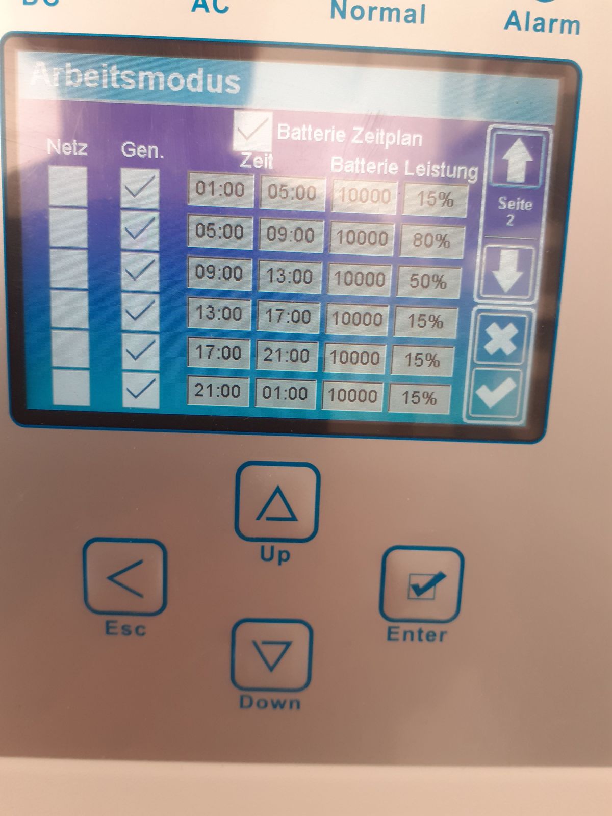

    Probier das mal. Und in Time of Use muss der Prozentwert höher sein, als der aktuelle SOC
    fuzzy1955F Offline
    fuzzy1955F Offline
    fuzzy1955
    #23
    @warp735 sagte in Deye GEN-Eingang mit IOB-JS schalten funktioniert nicht:
    Habe ich probiert. Jetzt schaltet der GEN ein, aber er lässt sich nicht mehr ausschalten.

          Der lädt jetzt bis zum eingestellten Akku Wert. DAS musst du immer ändern und den Haken GEN Load. Am besten immer bei allen Uhrzeiten. Musst also 12 Register beschreiben

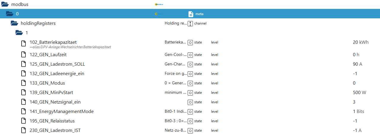

                  let intGenLaden1 = getState('alias.0.PV-Anlage.Wechselrichter.GEN_Laden1').val;      //01 - 05h
                  let intGenLaden2 = getState('alias.0.PV-Anlage.Wechselrichter.GEN_Laden2').val;      //05 - 09h
                  let intGenLaden3 = getState('alias.0.PV-Anlage.Wechselrichter.GEN_Laden3').val;      //09 - 13h
                  let intGenLaden4 = getState('alias.0.PV-Anlage.Wechselrichter.GEN_Laden4').val;      //13 - 17h
                  let intGenLaden5 = getState('alias.0.PV-Anlage.Wechselrichter.GEN_Laden5').val;      //17 - 21h
                  let intGenLaden6 = getState('alias.0.PV-Anlage.Wechselrichter.GEN_Laden6').val;      //21 - 01h
                  let intBattSet = 10; //%
                  setState('modbus.0.holdingRegisters.1.166_GEN_Laden1', intBattSet, true);
                  setState('modbus.0.holdingRegisters.1.167_GEN_Laden2', intBattSet, true);
                  setState('modbus.0.holdingRegisters.1.168_GEN_Laden3', intBattSet, true);
                  setState('modbus.0.holdingRegisters.1.169_GEN_Laden4', intBattSet, true);
                  setState('modbus.0.holdingRegisters.1.170_GEN_Laden5', intBattSet, true);
                  setState('modbus.0.holdingRegisters.1.171_GEN_Laden6', intBattSet, true);
              Die Register lassen sich im IOB setzen, aber am Deye passiert gar nichts.
              javascript.0	07:25:13.638	info	script.js.common.Deye_GEN_schalten: GEN_Leistung = 5.033 kW
              javascript.0	07:25:13.638	info	script.js.common.Deye_GEN_schalten: GenLaden 01-05h = 10 %, 05-09h = 10 %, 09-13h = 10 %
              javascript.0	07:25:13.638	info	script.js.common.Deye_GEN_schalten: GenLaden 13-17h = 10 %, 17-21h = 10 %, 21-01h = 10 %
              Der GEN-Anschluss lässt sich also auf diese Art nicht schalten 😕

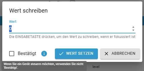

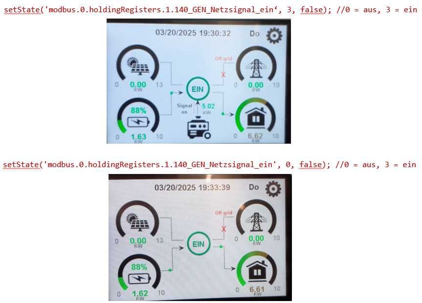

                    Ich habe den Fehler gefunden. Er lag bei mir im JavaScript. Zufällig habe ich bei den Objekten entdeckt, dass man beim Steuern eines Geräts die Checkbox "Bestätigt" NICHT ANKREUZEN darf - das entspricht im JavaScript beim SetState: FALSE
                    richtig:
                    setState('modbus.0.holdingRegisters.1.140_GEN_Netzsignal_ein', 0, false); //0 = aus, 3 = ein
                    falsch:
                    setState('modbus.0.holdingRegisters.1.140_GEN_Netzsignal_ein', 0, true); //0 = aus, 3 = ein
                    Wieder etwas gelöst 😊
                    Danke für dein Durchhaltevermögen!!

                      Das ist immer so. Bestätigen (oder auch nicht) tut´s ja dann der Deye. Der Wert ist kurz rot und wird beim nächsten Zyklus bestätigt.
