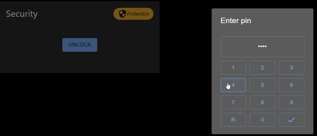

                Also zuerst mal die Funktion "einen Datenpunkt zu beschreiben"
                Das Skript ist jetzt mal soweit zusammengekürzt das nur noch der Button der den Datenpunkt (zum testen mal ein Licht Datenpunkt damit ich das Ergebnis gleich sehe) setzen soll übrig ist.
                Wie schon gesagt das ganze wird über das Standart Widget "Modalen Dialog" aufgerufen.
                <div style="text-align: center;">
                  <button onclick="setLightState()" style="font-size: 18px; width: 200px;">PIN prüfen</button>
                </div>
                <script>
                  // Die Funktion wird hier definiert
                  function setLightState() {
                    // Den Wert des Datenpunkts auf false setzen
                    vis.setValue("alias.0.Buero.Licht.Buerolicht.STATE", false);
                </script>
                Im Browser Log steht jetzt nachdem ich den Button gedrückt habe:
                ReferenceError: Can't find variable: setLightState!

                        sehe gerade, das es im folgenden Adapter bereits so etwas vorgefertigt für vis2 gibt
                        https://github.com/ioBroker/ioBroker.vis-2-widgets-material
