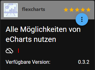

      @megamacy Bei komplexeren Einstellungen würde ich es mit flexChart probieren.
      Ausprobieren?
      Den anderen Stacks eine Namen geben, nicht ""?
