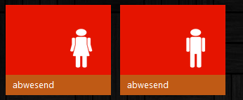

    Hallo Leute,
    ich habe folgendes Problem:
    Ich benutze den Geofency Adapter, denn habe ich soweit eingerichtet.
    Im VIS sieht das bei mir so aus
    Leider erkennt der Geofency Adapter nicht, dass ich zu Hause bin(bzw ganz selten mal) Genauso anders herum. Sobald ich in der Geofency APP auf Betreten oder Verlassen klicke, funktioniert alles ganz normal.
    Liegt das daran, dass ich es über HTTPs mache?
    Kann mir jamnd einen Tip geben?
    Vielen Dank

      bei mir war das immer so mit dem Telekom Speedport Router, sobald ich zuhause im WLan Netz war, konnte Geofency keine Verbindung aufbauen, Abwesend funktionierte immer. Schalte mal WLan am Smartphone aus und versuchs dann.
      Ich habe das so gelöst, dass ich den Erfassungsradius erweitert habe, dann kommt die Erfassung noch, bevor Dein Handy sich zuhause im WLan anmeldet.
      Jetzt habe ich eine Fritz!Box, mit der funktioniert es bis jetzt immer.

        Moin,
        hatte die DDNS nicht richtig eingeben, jetzt funktioniert es gut.
