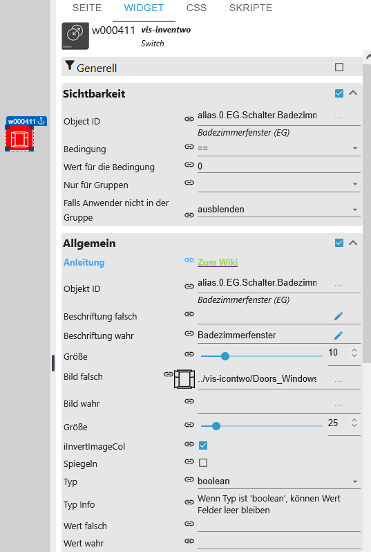

    versuche gerade Türkontakte in der vis2 in ein Dashboard zu bauen.
    Das funktioniert soweit, incl. ausblenden wenn geschlossen ...
    Aber wenn man auf das Symbol im Dashboard klickt (zum "betätigen" des Türkontakts, was zwar kein Sinn macht aber ja machbar ist), springt unter Objekte der Zustand für Batterie und RSSI auf "undef".
    Dies möchte ich vermeiden, aber wie?
    Habe den Objektstatus vom Kontakt schon auf "not writeable" gesetzt, aber das ändert nichts.
    Nutze den vis-inventwo Switch als Widget, sehe dort keine Option die "Rückmeldung" auszuschalten.
