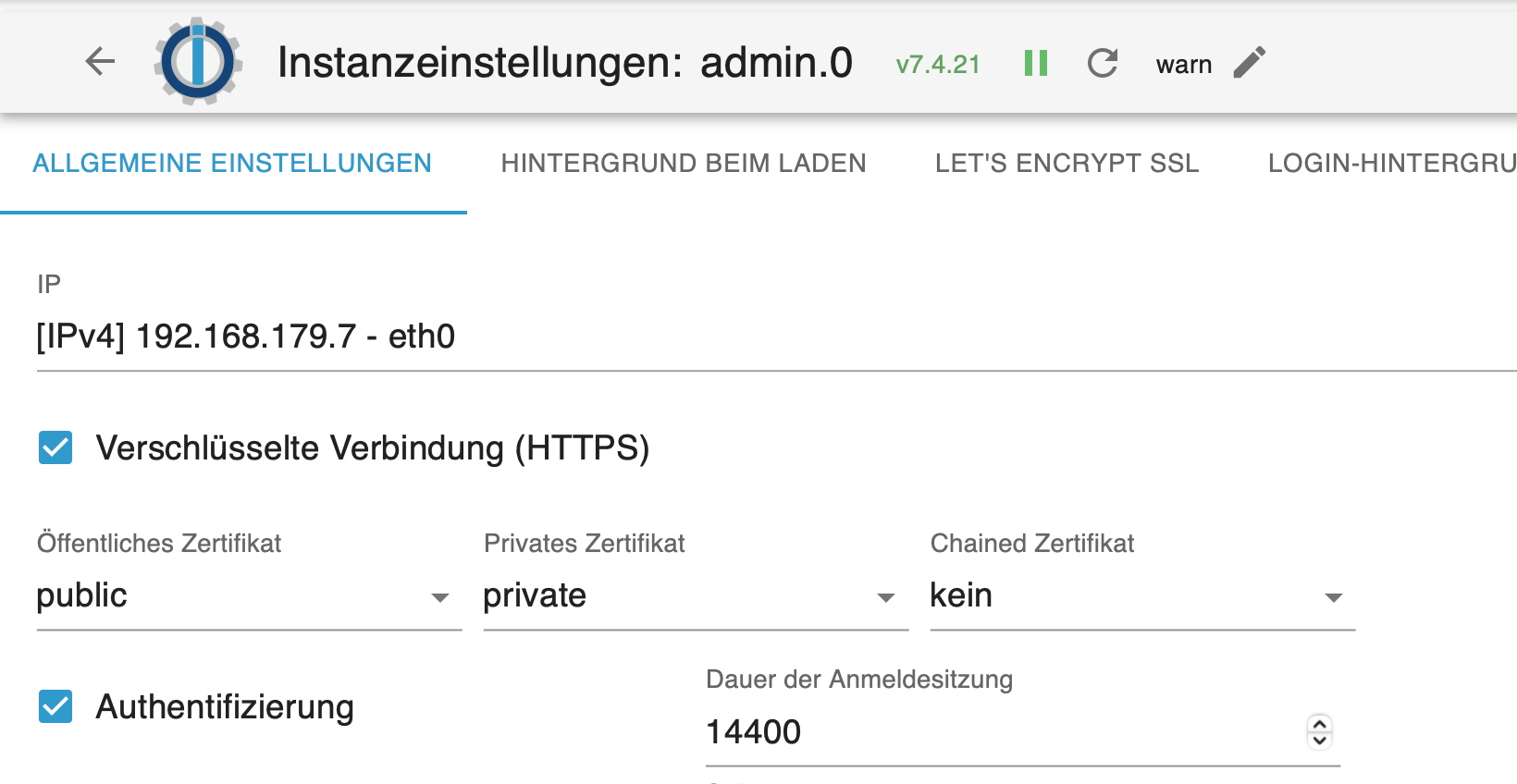

          ticaki
          @topsurfer
          Da unten rechts

            topsurfer
            @ticaki
            Danke, ich teste und sag bscheid ...

              topsurfer
              Danke, so scheint es so funktionieren
