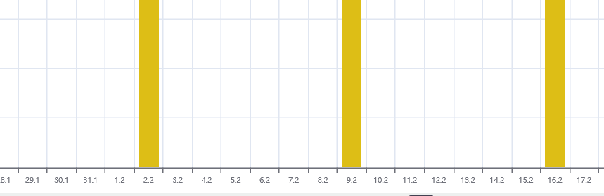

    ich würde gerne ein paar Daten auf Kalenderwochen aggregiert darstellen als Balkendiagramm.
    Es gibt also für Woche 1 den Wert 5, für Woche 2 den Wert 3, für Woche den Wert 7 usw.
    Bisher bekomme ich solche Grafiken immer mit eCharts schön hin. Aber hier mein Problem:
    A)
    Ich bekomme keine Kalenderwochenschritte hin, nur Tage, was dann halt doof ausschaut.
    B)

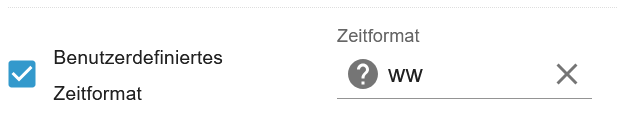

    Bei der x-Achsenbeschriftung wollte ich eigentlich die Kalnderwoche anzeigen lassen, was angeblich laut Doku mit "ww" ginge, das tuts aber auch nicht. Es bleibt bei Tagesdaten.
    Hat jemand einen Vorschlag, wie ich einfach Wochen-Balken erzeugen könnte?

      Ich fürchte, das wird mit dem eCharts-Adapter nicht gehen.
      Der eCharts-Adapter berücksichtigt bei BAR nicht die Zeitformate.
      Normalerweise wird ja für BAR auch im Adapter aggregiert, hier kann man jedoch auch keine Wochen auswählen.
      Möglich wäre noch der "Fully featured eCharts"-Adapter, jedoch mußt du dort das eChart komplett selber zusammen bauen. Die Hürde ich hier recht hoch.
      Gruß Ralf
