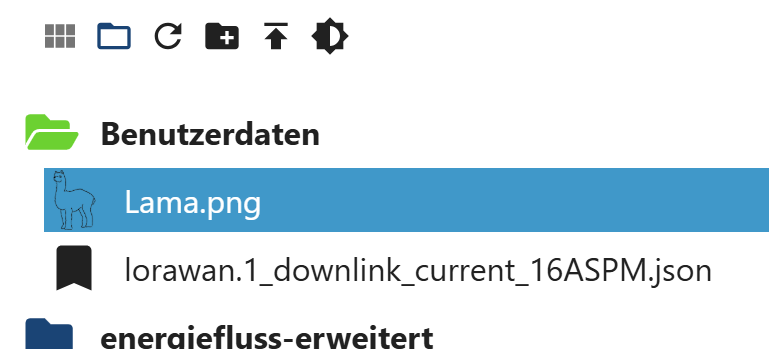

    Hallo, wenn ich dateien über den Dateibrowser uploade, dann finde ich diese irgendwie im entsprechenden Ordner nicht.
    liegt das an der dateiendung, oder dass sie nicht vom adapter erzeugt wurden, oder woran?
    Also ich würde diese Bilder gerne in bestimmten situationen von Telegram versenden lassen. Dazu reicht es ja den pfad an zu geben. aber wenn da halt nichts ist....
    Jemand eine Idee, oder Tipp?

        @oliverio mmmh komisch, bei mir macht er nichts.....

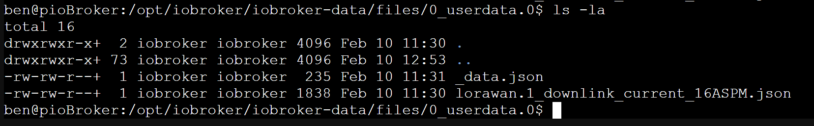

          @ben1983
          ich sehe gerade das du als benutzer ben drauf schaust.
          evtl sind da auch noch zugriffsrechte im spiel.
          schau mal als nutzer iobroker oder root drauf

            @oliverio ok, habe es gerade wo anders mit ner json versucht.... nichts...
            kann gerne noch einmal als root drauf schauen, aber der telegram adapter sendet das bild nicht, sondern den string vom pfad... also wird er ja nichts finden
            Edit: auch als root das gleiche

              @oliverio Also dateien, welche vom adapter erzeugt werden, liegen auf jeden fall nicht im redis, sondern die sehe ich.

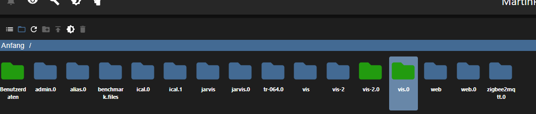

                @ben1983 Dateien im dateibrowser sollte man eh nur in "grünen" Ordnern anfassen:

                  @martinp Benutzerdaten ist ja grün ;-)
                  • Ben1983B Ben1983
                    MartinPM Online
                    MartinPM Online
                    MartinP
                    @ben1983 hab mich durch die Übersetzung irritieren lassen
