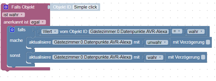

    Der Datenpunkt "Simple Click" wird nur beim Drücken des Schalters kurzzeitig auf true gesetzt. Fällt danach sofort wieder in false.
    Außerdem müssten beide Skripte ja unabhängig voneinander arbeiten, da ich ja nicht den Status des Schalters abfrage sondern den nur zum triggern verwende.

          Matzebhv
          Moin,
          dein Problem ist, dass bei deinen beiden Scripten der Zustand des Alexa-DP bei schalten über den Taster nicht mehr syncron ist. Daher invertiert sich dann die Steuerung.
          Um beides syncron zu halten steuerst du in deinem 2. Script mit dem Taster einfach den Alexa-DP. Ich habe leider grade kein Zugriff auf meinen Broker.
          Daher
          Falls Objekt Taster wurde geändert -> Falls Objekt Alexa = wahr setze unwahr ansonsten setze wahr.
          Die Steuerung deiner Geräte übernimmt dabei das erstere Script.

              • MatzebhvM Offline
                MatzebhvM Offline
                Matzebhv
                Moin,
                machs einfacher. Hab leider grad kein Blockly zur Hand.
                Ändere "sonst falls" auf "sonst"
                Und dann -> falls Wert von AlexaDP = wahr -> aktualisiere Wert von AlexaDP mit unwahr.
                -> sonst -> aktualisiere Wert von AlexaDP mit wahr.
                Verstehe allerdings noch immer nicht warum mein erster Versuch nicht funktioniert. Der Alexa Datenpunkt wird ja nur als Trigger Änderung verwendet. Nicht als Zustandsvariable.
                Ja eben. Du triggerst auf Änderung. Nehmen wir an, du schaltest über Alexa ein. DP ÄNDERT sich auf true, Script wird ausgelöst.
                Jetzt schaltest du über den Taster aus. AVR geht aus, Alexa DP bleibt aber auf true!
                Versuchst du jetzt über Alexa einzuschalten wird der DP mit true AKTUALISIERT. Er ändert seinen Zustand aber nicht. Um eine DP-Änderung herbeizuführen musst du jetzt also Alexa ausschalten. DP wird von true nach false geändert, Script wird ausgelöst, AVR schaltet sich ein.
                Also bei sowas einfach nicht auf Änderung sondern auf Aktualisierung triggern und im Anschluß den Wert true oder false abfragen.
                Matze

                  Moment,
                  merke gerad, es ist ein Denkfehler drin. Problem ist hier tatsächlich, dass der Switch beim drücken auf true und beim loslassen wieder auf false wechselt.
                  Ändere bitte den Trigger auf anerkannt = true.
                  Matze

                    Habe es jetzt fast so geändert. Allerdings nicht bei annerkant = true (das gibt es da ja nicht sondern einfach nur den Trigger auf wahr gelegt.
                    Und jetzt funktioniert es auch.
