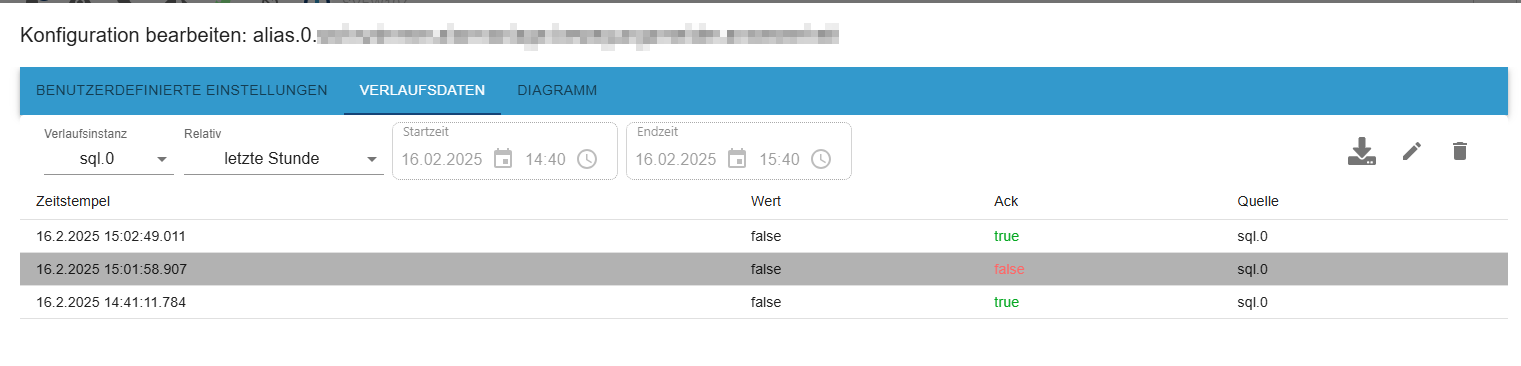

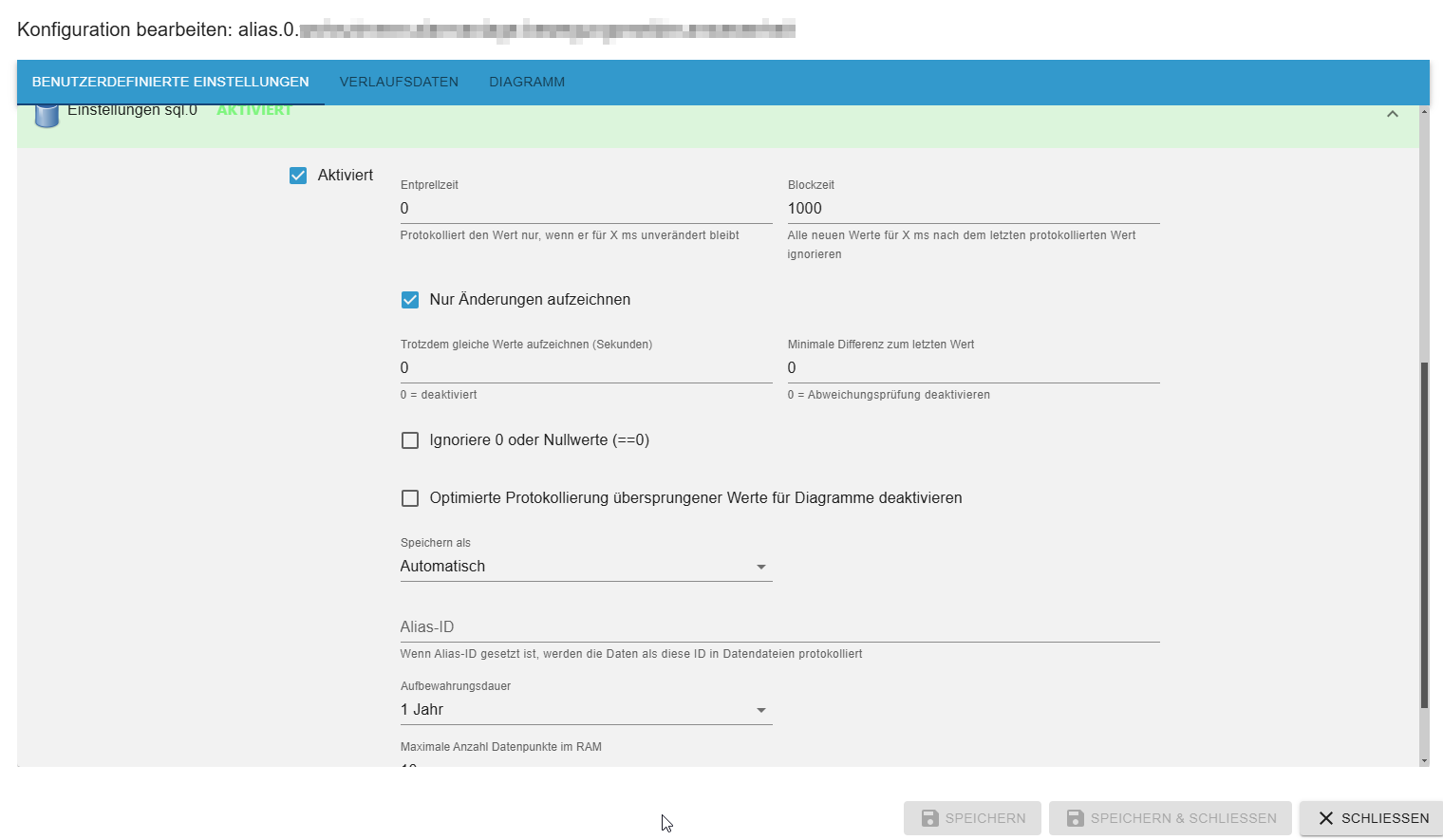

    ich habe mehrere Zigbee-Devices, von denen ich ein paar States auf einen Alias verlinke und den Wert als History aufzeichnen möchte.
    Bei manchen klappt es
    bei manchen nicht
    obwohl die Konfiguration gleich sein sollte.
    Woran kann das liegen? Was mache ich falsch? Was muss ich korrigieren?
    DANKE!!

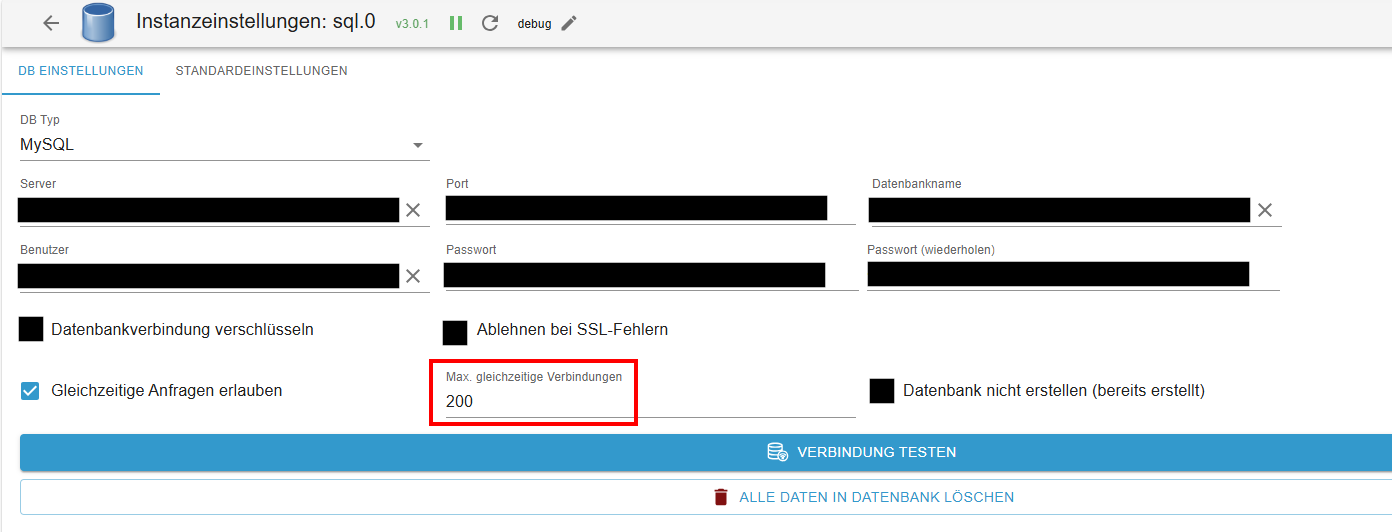

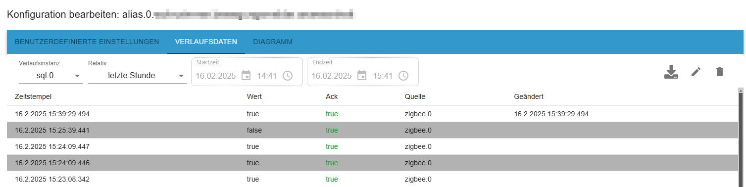

      Ich scheine die Lösung gefunden zu haben:
      Die Anzahl der gleichzeitigen verbindungen war anscheinend zu gering angesetzt ... hochgesetzt und es klappt.
