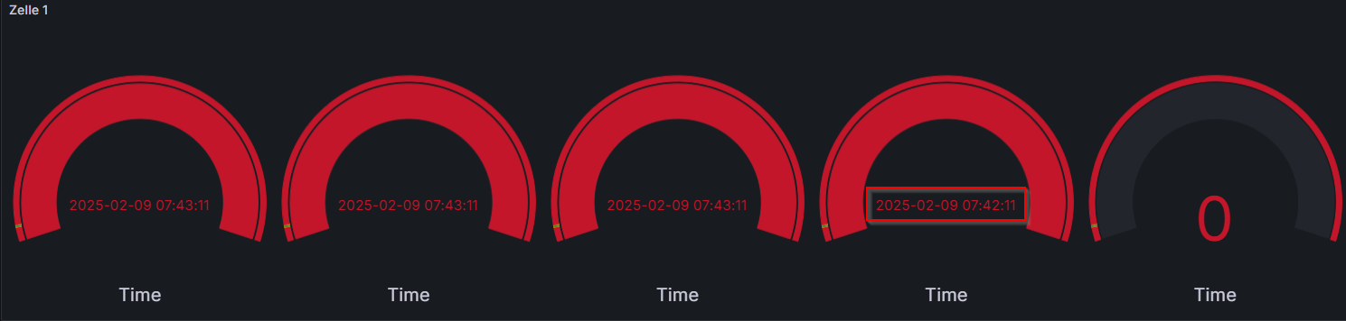

    Hallo, ich hoffe es gibt hier jemanden der mir helfan kann und möchte.
    Ich lese 4 JK BMSs aus und speichere die Werte per getrennten influx DBs pro Gerät.
    Ich habe für jedes BMS unter anderem eine Gauge Anzeige für den Volt Wert per Zelle, welche einwandfrei funktionieren.
    Jetzt habe ich mir ein Dashboard gebaut wo ich diese 4 Volt Werte per "mixed" querys einlese (werden auch alle 4 angezeigt) und anschließend per math Expression ($A+$B+$C+$D) /4 den Durchschnittswert in derselben Gauge anzeigen möchte.
    Anscheinend willkürlich, wird der Wert korrekt angezeigt und ab und zu mit "0".
    Hat jemand eine Idee woran es liegen könnte?
    Anscheinend hat es damit zu tun das die Timestamps nicht immer alle identisch sind:
    Weiss jemand wie ich diesen Sachverhalt ändern kann? (z.B. last Werte berechnen und timestamps ignorieren o.ä.?)
