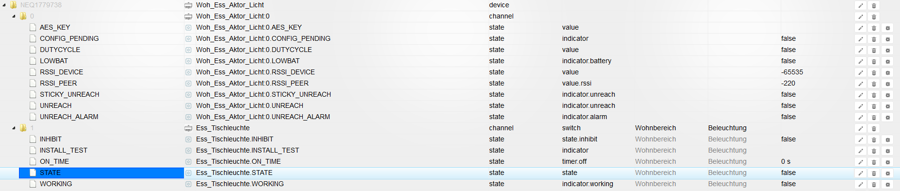

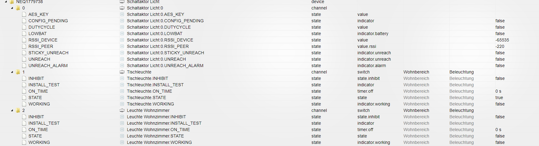

    Hallo Stefan
    Vielen Dank für die super schnelle Antwort und Hilfe :-)
    ich habe das unter der sv2.8 ausprobiert, aber leider wurde der Treiber nicht in die Auswahlliste übernommen. (Nicht ausgeschlossen, dass ich das falsch gemacht habe!)
    Ich habe mir aber jetzt die sv2.9 Develop Version installiert und dort als Treiber IOBroker auswählen können.

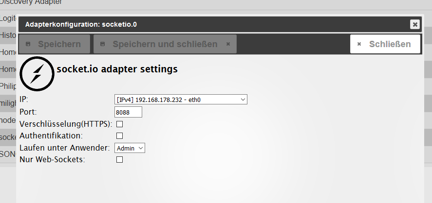

    Da ich die SmartVISU und den IOBroker derzeit gemeinsam hier auf einem Raspberry als Testsystem laufen habe, bin ich so vorgegangen:
    Zuerst den Iobroker vorbereitet und die socket.io Instanz installiert und angepasst.
    Danach die Einstellungen in der SmartVISU vorgenommen
    Testweise einen Schaltaktor im IOBroker ausgewählt
    und mit einer Testseite in der SmartVISU eingebunden.
    Aber leider funktioniert das nicht. Wenn ich nun in der VISU diesen Button betätige, dann wird der Befehl leider nicht ausgefürt.
    Was mache ich deiner Meinung falsch? :? :? :?
    Schöne Grüße Jochen

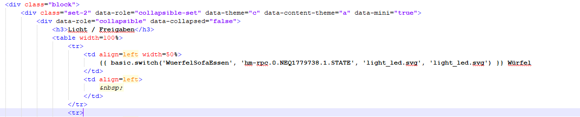

      Solltest du noch Probleme damit haben, du musst dem Switch die Werte für "on" und "off" mitgeben da per default 0 oder 1 geschickt wird. Da es bei deinem Device um ein HM handelt sollte es dann für on true sein und für off false.
      Das standard Gerüst
      {{ basic.switch(id, item, pic_on, pic_off, val_on, val_off, color_on, color_off) }}
      In deinem Fall müsste das so aussehen
      {{ basic.switch(WürfelSofaEssen, 'hm-rpc.0.NEQ1779838.1.STATE', light_led.svg, light_led.svg, 'true', 'false', '', '') }}
      Sollte das obige Beispiel wie bei mir nicht funktionieren könnte dies am Treiber liegen. Die restlichen Zustände also 0, 1, on, off werden von ioBroker normal weiter verarbeitet.
      Stattdessen habe ich es so gemacht wie in deinem Versuch, und mittels Blockly-Trigger aus 1 true und 0 false gemacht. Ist etwas unschön aber es funktioniert fürs erste. Ein Beispiel wie das Blockly aussieht

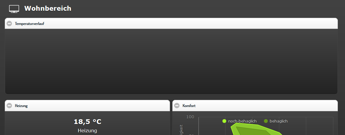

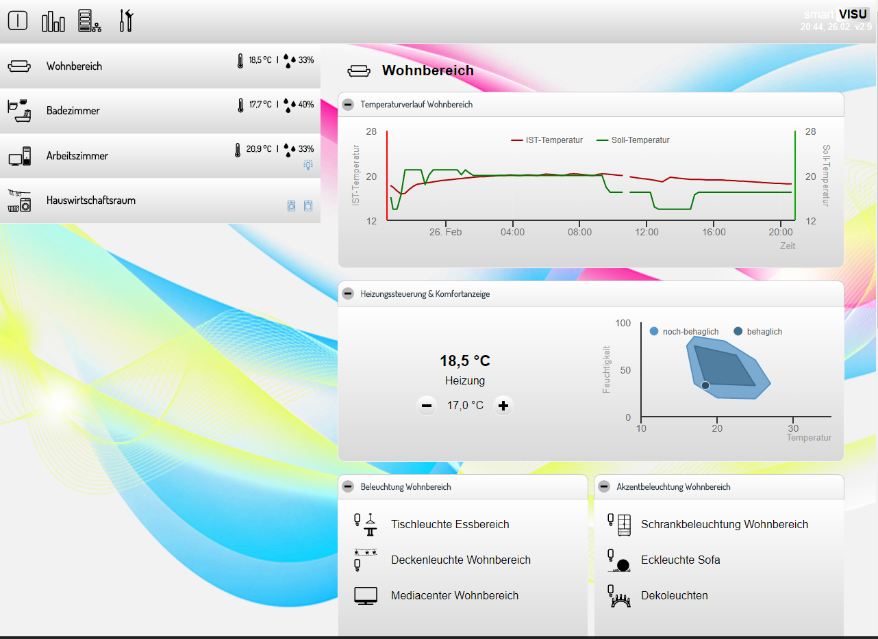

                    Ich habe da aber noch eine Frage in die Runde…

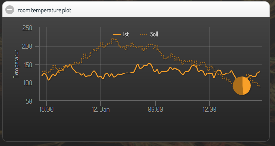

                    Ich hänge zudem an einer Plot Darstellung meines Temperatur-Verlaufs z.b. im Wohnbereich.
                    Ich würde gerne sowas hier darstellen können:
                    Laut der Doku der SmartVISU benötige ich hierfür folgende Einbindung:
                    > {{ plot.rtr(id, item_actual, item_set, item_state, count) }}
                    Da ich die Objekte für die Aktuelle Temperatur und für die Sollwert Temperatur ja im IOBroker mittels dem history Adapter speichern kann,
                    stellt sich mir hier aber die Frage, wie ich dann an diese gespeicherten Daten herankomme um diese in der SmartVISU zu übergeben?
                    Hat da vielleicht jemand einen wertvollen Tipp?

                        @TJJochen:
                        > Wenn für die Datenpunkte der history Adapter bereits aktiviert wurde musst du nichts weiter tun als den Datenpunkt in smarvisu anzugeben. Die Daten sollten dann automatisch gesendet werden. Wenn der history Adapter erst vor kurzem aktiviert wurde musst dich ein wenig gedulden bis genügend Daten geloggt wurden damit der Plot angezeigt wird.
                        Hat da vielleicht jemand einen wertvollen Tipp? `

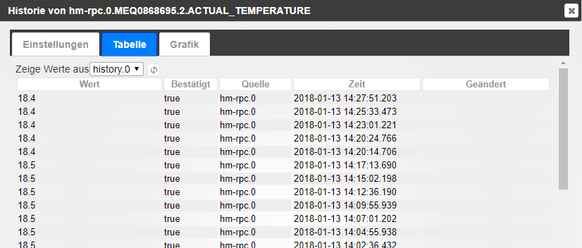

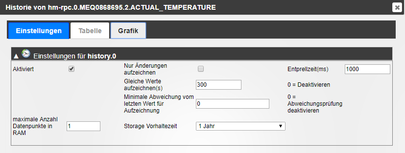

                            #31
                            Hallo Gringo, danke für deine antwort :-)
                            vielleicht bin ich ja zu ungeduldig, aber ich habe jetzt Aufzeichnungen der vergangenen 12 Stunden im History Adapter (Werteaufzeichnung alle 300s) aber der Plot in der SmartVISU wird immer noch nicht dargestellt. Vielleicht habe ich ja einen Fehler in meiner Vorgehensweise.
                            1. HM-TC-IT-WM-W-EU Raum Wandthermostat wird mir unter hm-rpc.0 in IOBroker angezeigt.
                            2. Hier habe ich unter Kanal2 die ACTUAL_TEMPERATURE und die SET_TEMPERATURE Datenpunkte für den history Adapter mit folgenden Einstellungen aktiviert.
                            3. Alle 5 Minuten (300s) werden Daten auch ohne Änderungen im history geschrieben
                            4. Die Objectnamen (ACTUAL_TEMPERATURE und die SET_TEMPERATURE) habe ich in der SmartVISU eingebunden.
                            Aber auch nach fast 12 Stunden erscheint der Plot leider so…
                            * A temperature-chart for use with an rtr. Plots actual and set temperature. If the state is given it will be shown as pie.
                            * @param {id=} unique id for this widget (optional)
                            * @param {item} series of an item for the actual-temperature
                            * @param {item} series of an item for the set-temperature
                            * @param {item} series of an item for the state of the actor. It is shown as percental value within the pie. (> 0 is considered as 'on')
                            * @param {value=100} number of samples (points) (optional, default 100)
                            {% macro rtr(id, item_actual, item_set, item_state, count) %}
                            	 <div{% if/not/id/is/empty/%}/{%/endif/data-widget="plot.rtr" data-item="{{ implode([item_actual, item_set, item_state], ['avg', '1d', 'now', count|default(100)]) }}" data-step="50" data-label="{{ lang('plot.rtr', 'label') }}" data-axis="{{ lang('plot.rtr', 'axis') }}" class="plot">{% endmacro %}</div{%>
                            Die 100 Datenpunkte sind im History Adapter bereits lange erreicht.
                            Was könnte hier noch der Fehler sein?
                            Schöne Grüße
                            Jochen
                              smai
                              #32
                              Der 4. Parameter sollte ein Object oder ein Leerstring ('') sein, niczt eine '1'.
