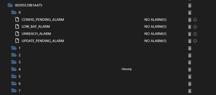

    nach schier unendlichem Suchen komme ich echt echt nicht drauf, was das Problem ist. Bitte verzeiht mir, wenn die Frage eher laienhaft geschrieben ist. Ich bin eben kein Profi.

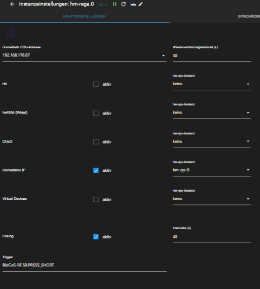

    Folgendes Problem: Ich möchte von Homematic IP mit AccesPoint auf die CCU3 und iob umsteigen. Dazu habe ich 2 Heizkörperthermostate in die CCU3 eingebunden und die werden auch gefunden. In iob habe ich eine rpc-Instanz und die rega-Instanz laufen. Die Thermostate werden auch gefunden, allerdings wird kein Kanal 4 gefunden, dort sollten ja die benötigten Datenpunkte zu finden sein.
    Bei der Firewall in der CCU ist soweit alles offen.

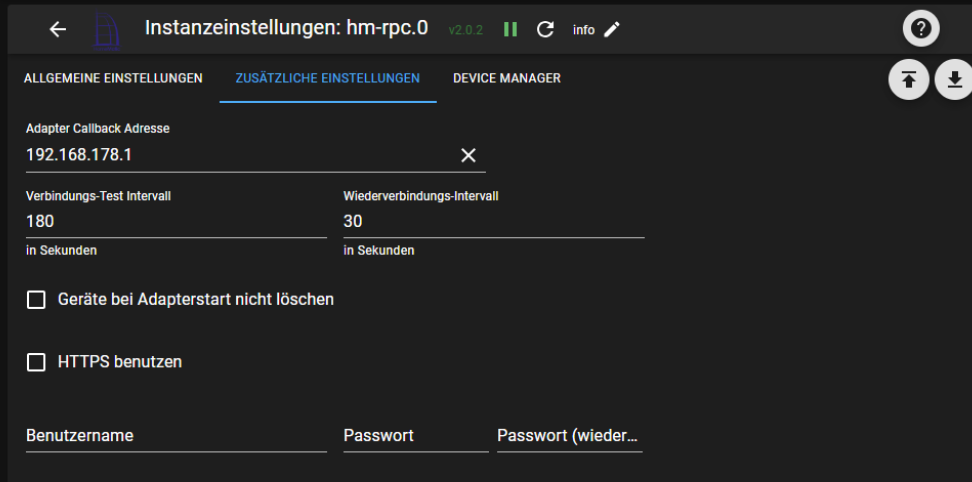

      @patti1995 sagte: Homematic
      Homematic IP hat den Port 2010.
      Callback-Adresse leer lassen!

        Oh verdammt. Ich bin sehr sicher, dass ich den Port nicht verändert habe. Daran hat es gelegen! Danke dir! Jetzt kann ich endlich beruhigt schlafen! :)
