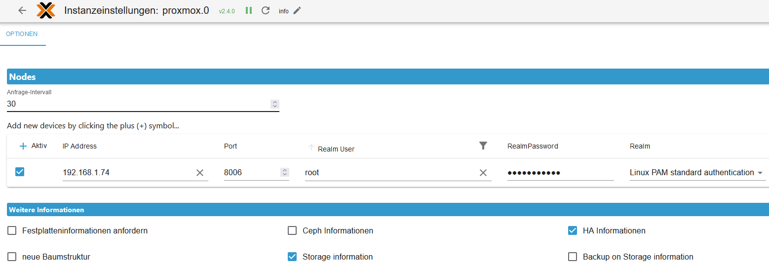

            @tt-tom ok, dann habe ich das glaube ich missverstanden:
            Ordnerstruktur im iob
            Instanzeinstellungen (sind bei allen Instanzen (bis auf IP Adresse) gleich):
            Ja ich sehe dann "alles" in einer Instanz. Ich brauch aber doch trotzdem auch die anderen Instanzen, weil wenn der NUC unter der IP Adresse ...74 mal ausfällt, dann würde doch im iob nix mehr aktualisiert werden, oder (??)

              @amg_666
              Wenn du in der Instanz alle IP Adressen einträgst, wechselt der Adapter automatisch auf die nächste erreichbare IP.
              Über das Plus einfach den nächsten Node anlegen.
              Kannst die anderen Instanzen erstmal nur stoppen, wenn dann doch was nicht passt, kannst du sie wieder starten.
              Gruß Tom

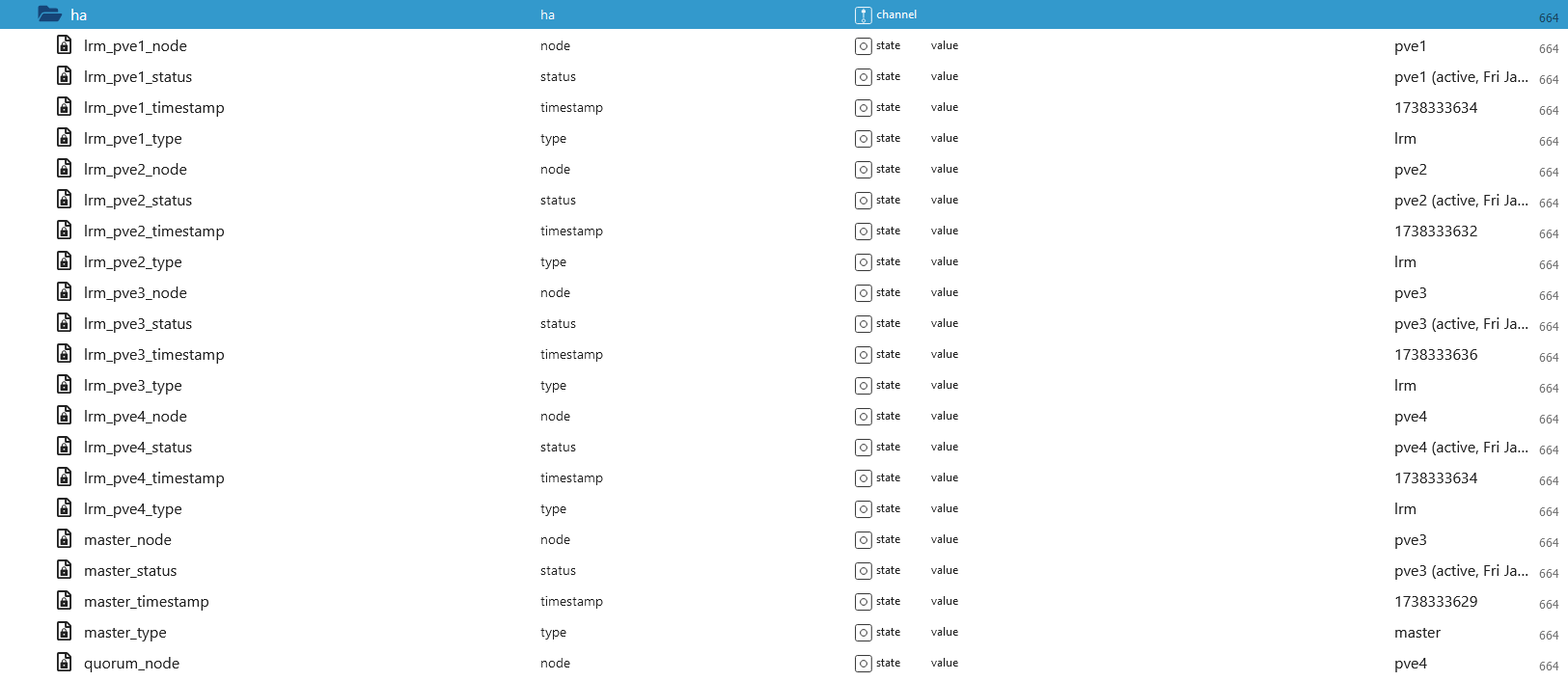

                Hallo, eine Bitte. Kannst du mir ein Screenshot von dem ha Ordner machen für die Doku, danke.

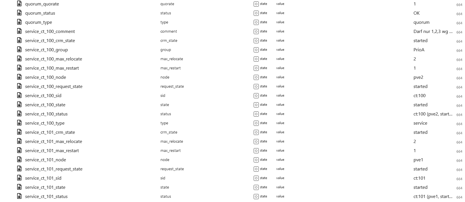

                  @tt-tom Klar, ich hab jetzt alle PVE in einer Instanz wie von dir vorgeschlagen
                  Ordnerstruktur:
                  und der "HA Ordner"
