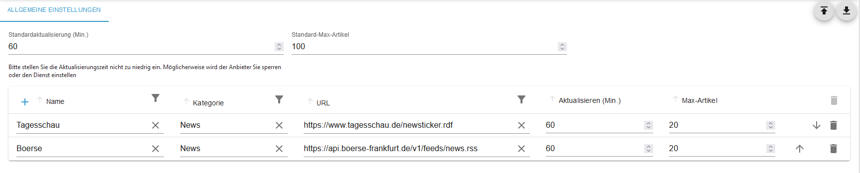

    seit vorgestern laufen bei mir im Log immer wieder Fehlermeldungen auf:
    rssfeed.0
    	2025-01-23 11:02:51.313	error	Error: Not a feed
    rssfeed.0
    	2025-01-23 11:02:51.312	error	feedparser error: https://api.boerse-frankfurt.de/v1/feeds/news.rss
    Ich vermute eine Störung beim Server, hat hier noch jemand Probleme mit diesem rss-feed? Ich hab noch einen 2. Feed, der läuft problemlos.
    iob auf proxmox debian12 container, beta-repo, rss Adapter ist aktuell (3.3.0)
