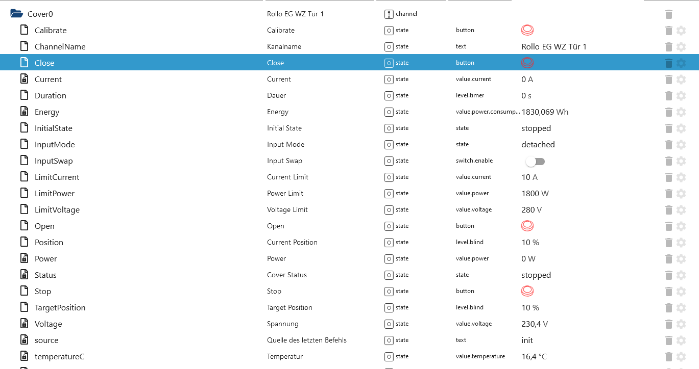

    ich betreiben bis jetzt einen Plus2PM im shutter mode, dieser wird auch vom shelly Adapter erkannt und alles mögliche angezeigt.
    es ändern sich auch die Werte, wenn der shelly über seine Oberfläche bewegt wird.
    Wenn ich allerdings auf die Button open, close oder stop drücke - den Wert ändere - bewegt sich nichts.
    Habe ich da einen Denkfehler oder wie kann der shelly mit ioB gesteuert werden?
    Danke!

      Fehler gefunden, wer lesen kann ;)
      hatte hier nicht alle Häckhen gesetzt.
