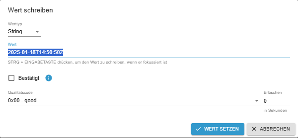

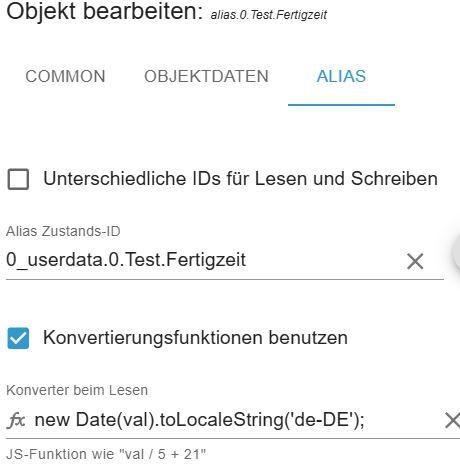

                  @triplex sagte: Alias eines DPs aus dem smartthings-Adapter.
                  Lesekonvertierung:
                  new Date(val).toLocaleString("de-DE");
                  Ergebnis: 18.1.2025, 15:50:50
                  T 1 Antwort Letzte Antwort

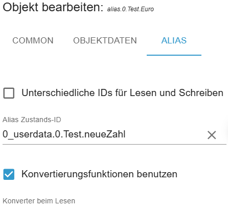

                      @triplex sagte: Wo muss ich das eintragen?
                      Unter "Konverter beim Lesen".
