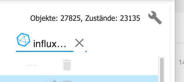

    Hallo, habe gerade meine influx instanz gelöscht, da ich generell auf sql umgestiegen bin.
    Es scheint ja normal zu sein, dass die common einträge in den states weiter bestehen, aber 1. bleibt das influx enable bit gesetzt, was dazu führt, dass das Zahnrad weiter markiert bleibt.
    Aber wieso tut es da auch, wenn man die influx einträge aus dem common herauslöscht?
    T 1 Antwort Letzte Antwort

      ticaki
      @ben1983
      Wieso so kompliziert? Influx wieder installieren, rechts oben influx.0 auswählen, dann auf den Schlüssel Influx deaktiveren bissle warten - influx runter werfen :)

        @ticaki gute Idee. Muss ich grad mal versuchen

          @ticaki habe auf speichern und schließen gedrückt… es hat sich noch nichts geschlossen.
          Und das würde jetzt auch die bereinigen, bei denen ich Influx aus dem Common gelöscht habe?
          Edit: Jetzt aber. Scheint geklappt zu haben. Danke
